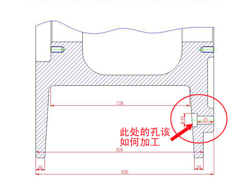

该零件上内壁的孔要大于外壁的孔,小孔可以直接在钻床上钻出,但是大孔却不能在钻床上从左边往右边钻,请教各位高手们,这个大孔应该如何加工成呢。如图所示:
) z- w8 `: d! t8 U0 M+ B; Q  \3 J1 W45的孔该如何加工?希望高手们帮帮忙,谢谢先!) l0 k1 E, k8 O0 h# K, Q

压力容器的筒壁开孔大多数是用等离子割出来,然后用角磨机打磨。当然,有数控开孔的设备,印象中南化机有。可以实现编成开孔。当然要贵不少,看楼主的需要了。

我哪里图与内容不符了啊,这是为了节约图纸尺寸,只有半个卷筒,在卷筒内壁的孔要大于外面的孔,看图纸就知道了,如果用钻床钻只能是小孔,大孔就不知道该如何加工了,因为不能直接用钻床从左边往右边打的。哪位高手还有什么好办法没有啊

不知下边是否是开口的,如果是,上镗床用可调镗刀,先伸进镗杆,再放镗刀,调整刀的长度即可加工。

刀具和刀杆用销连接,但刀具在刀杆内可旋转(有靠山,只能转90度),加工前刀具在刀杆内,伸入孔内,使主轴旋转,在离心力的作用下,刀具甩出,即可加工楼主的零件。

大孔可以用反镗方法在镗床或用吸铁钻加工,

有一种忽反孔工具,钻床上就可以用,一根稍小于小于孔的忽杆通过孔后反接一个忽头向上拉。
