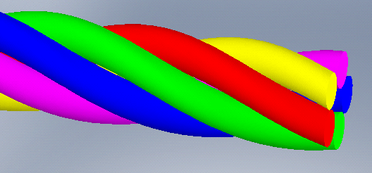

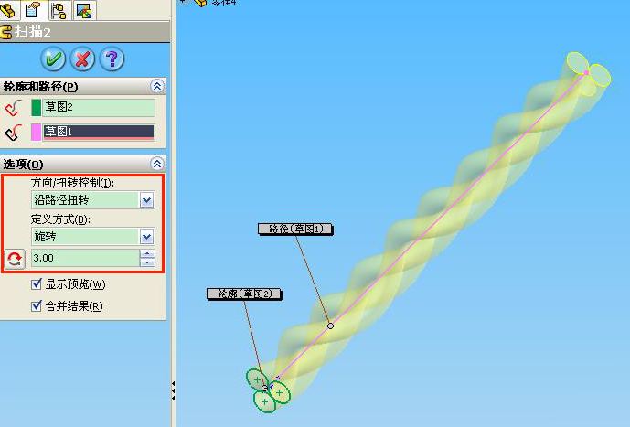

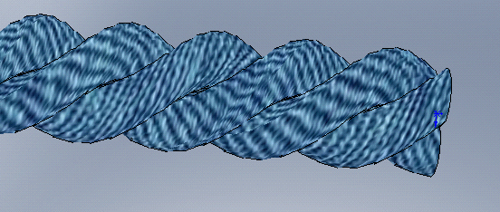

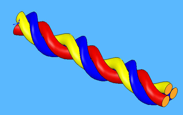

发表于 2008-9-10 11:28:54 | 显示全部楼层 来自: 中国江苏南京
用扫描扭转/ V' h" p- P4 _7 W* \/ r# X
9 {& S7 j: N. s9 a$ O
[ 本帖最后由 suning0127 于 2008-9-10 11:29 编辑 ]
零件4.rar
112.33 KB, 下载次数: 190

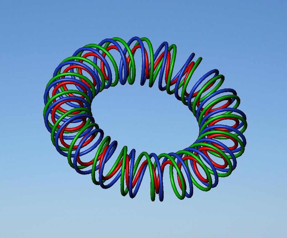

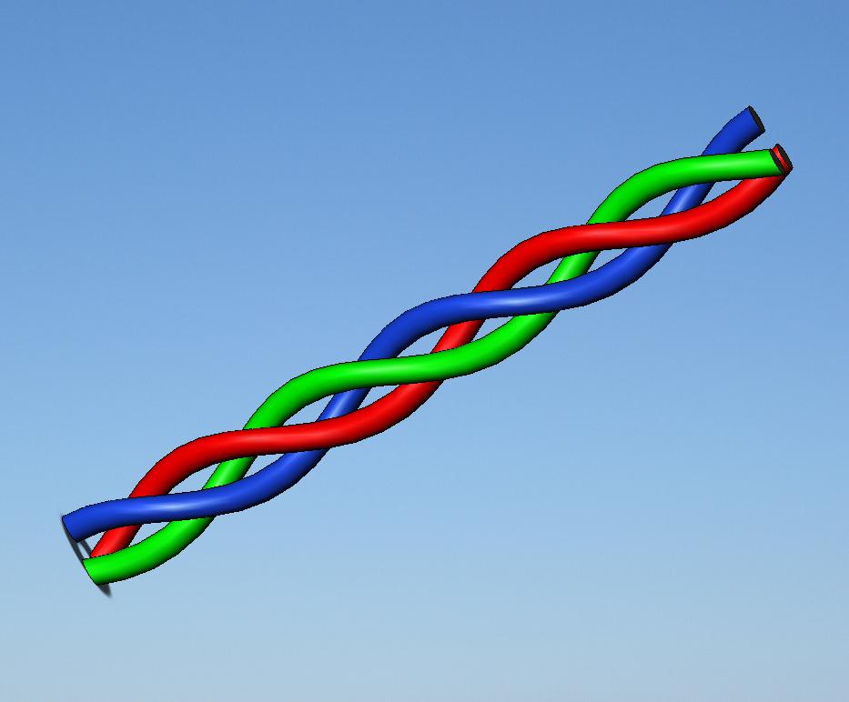

发表于 2008-9-10 12:25:06 | 显示全部楼层 来自: 中国天津
回复 1# 的帖子
给你几个参考,自己练习一下吧.
0 u( h' `" R+ O1 S! f  k. {' r
2 Z8 N; E5 h! o, \/ e. G- E[ 本帖最后由 阿郎 于 2008-9-10 12:26 编辑 ]
新建文件夹.rar
1.14 MB, 下载次数: 232

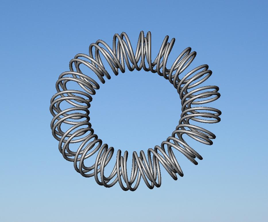

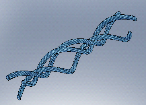

发表于 2008-9-10 13:05:30 | 显示全部楼层 来自: 中国广东潮州
献丑
献丑,这里的高手这么多,试试一下/ o% U; u5 q, v/ P
; ?( `5 C3 f1 \+ m' W1 ^" |[ 本帖最后由 river-rock 于 2008-9-10 13:26 编辑 ]
发表于 2008-9-10 16:22:27 | 显示全部楼层 来自: 中国辽宁抚顺
画得不错,又学点东西
 楼主| 发表于 2008-9-12 10:07:08 | 显示全部楼层 来自: 中国上海
谢谢各位的指点,不过你们的文件我的SW2006打不开
发表于 2008-9-12 10:11:46 | 显示全部楼层 来自: 中国河北唐山
回复 3# 的帖子
我觉得楼主说的清楚明白。
 楼主| 发表于 2008-9-12 10:21:46 | 显示全部楼层 来自: 中国上海
原帖由 suning0127 于 2008-9-10 11:28 发表 http://www.3dportal.cn/discuz/images/common/back.gif
7 I4 w% o* N- U3 I5 e, m& z$ G. a  [+ q$ s用扫描扭转
" a, n; o4 w  T3 H: W- t) t. }. B0 y9 w# |
为什么我扫描扭转的线不是圆的3 z3 Y( Z# Z* u2 C
发表于 2008-9-12 10:31:51 | 显示全部楼层 来自: 中国河北唐山
回复 9# 的帖子
角度过大。。。。。。。。。。。。。。。
 楼主| 发表于 2008-9-12 10:37:23 | 显示全部楼层 来自: 中国上海
原帖由 zhaowenzhu 于 2008-9-12 10:31 发表 http://www.3dportal.cn/discuz/images/common/back.gif2 ~' l# E, w7 p' A8 q7 h! [( U; a$ F
角度过大。。。。。。。。。。。。。。。
5 f0 o4 x* {1 n我的参数完全按照3楼的设置,角度是3
发表于 2008-9-12 10:55:17 | 显示全部楼层 来自: 中国河北唐山
回复 11# 的帖子
线径一样吗??????????????嘿嘿
