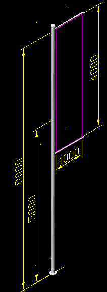

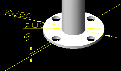

我想做一个8米高的旗帜,旗面宽1米高4米,已前没做过旗帜,有下面几个问题请师傅指点:
* F$ ]- @) Y+ J( |8 m4 `! F" M  f  k( K( d: j" K# j/ w
一、旗杆分两节过丝连接,下面节高5米,上面一节高3米请问旗杆选用多大管合实?(保质三年就差不多了,不采用不锈钢管,焊管、镀锌管、无缝管其中一种只要受力够就行),我本想用直径80x厚4或直径100x厚4的镀锌管,但对受力怎样计算不懂8 C& b; V; }& W7 o7 N+ Y5 a) e* m
二、连接部分过丝过多长合是(内部套节细管过丝)
2 k9 Q6 R# K& c( f9 ^6 [2 U) {; L三、横杆用直径33.5x厚3.25镀锌管
( ^' Z& {0 Z, [0 J7 X
$ n. N- ]+ D5 G" `+ Y1 S请师傅指点我上面的选材和结构受力合是吗?) h, H* c+ \% a# s4 [/ \2 ?7 k
9 r( o$ r5 ^8 T/ s( q1 g谢谢!1 u$ n4 @" d+ z/ F( m4 r
& O* y8 D/ }6 ^) k) a: T
! Y) p; m) w: V$ P5 `7 g7 V" K结构如下:6 g, S" t7 @( F7 P. F! [% T* z

 楼主| 发表于 2008-9-10 14:29:18 | 显示全部楼层 来自: 中国广东广州
谢谢两位师傅的帮助!: a6 V# s" q3 ]( a8 A: n
我这网速不行,发几张图片发了几次都没发好!! O" y0 F# m; g/ L4 d3 c# E9 w1 W
+ ?- b. n' W3 j我做的不是国旗哪种,是安装在公路边上挂广告画的哪种(在旗杆上有两根侧挑横杆可挂广告画布);7 h; B0 c( }3 ^8 e+ i
因量大、更换周期可能较短(约三年),用不锈钢管成本太高,想降低成本,用市面上的普通管表面做防护漆!
