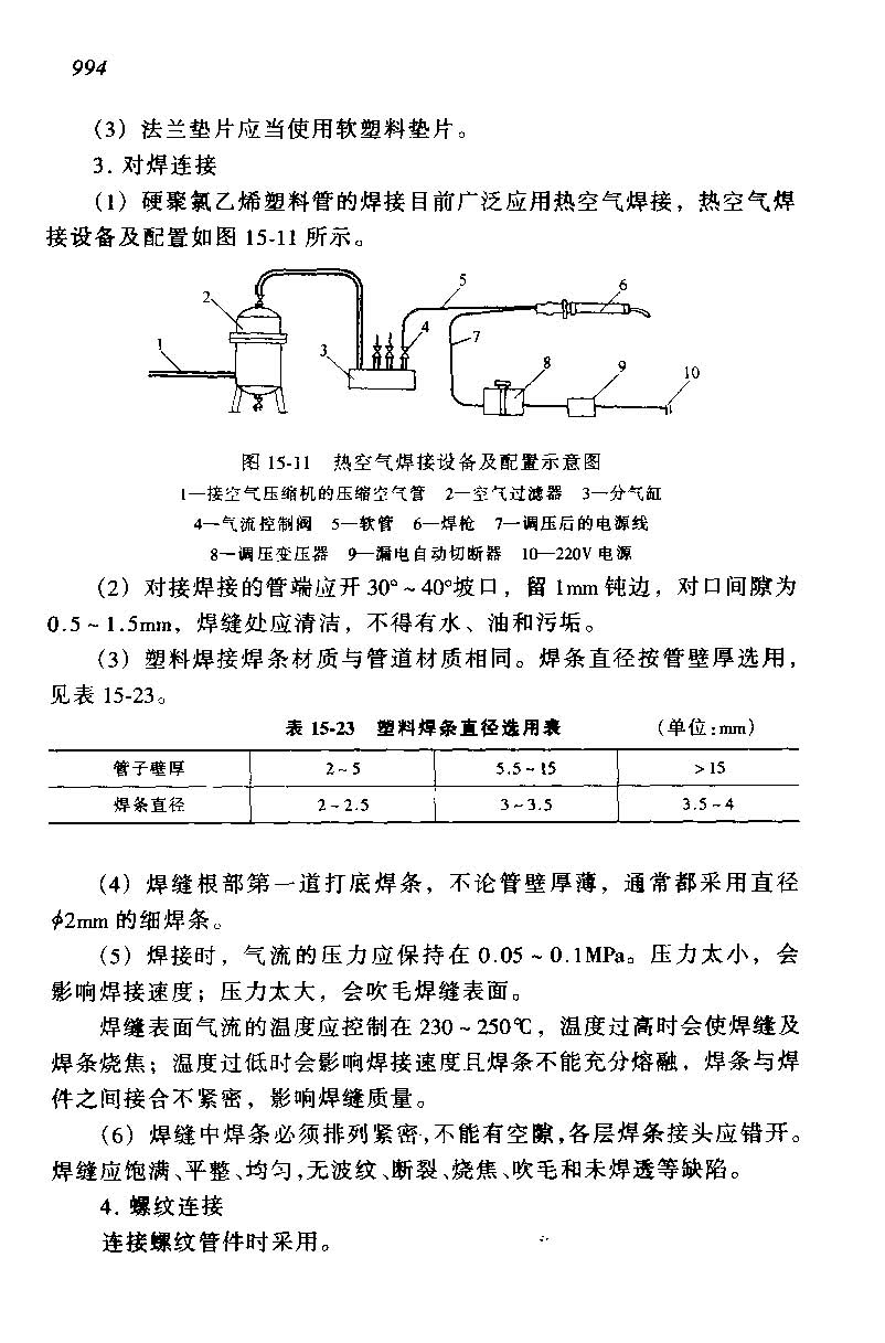

PVC不能焊接,再说PVC也不能做暖气管用,你看准了?是不是PP-R或PE
发表于 2008-9-10 14:12:13 | 显示全部楼层 来自: 中国天津
朋友搞错了吧。建议你在原有管线漏的地方家个套管吧。% Y+ G) S6 o! c8 x) q9 N1 H5 Q# q! J
焊接的方法见下图:摘抄自《管道安装工程便携手册》- |: G) u9 {& ~& h. d6 U; v! q9 @
页面提取自- 管道安装工程便携手册.jpg & j8 l+ u3 L: Q2 `3 X  [1 P+ r% p  A
