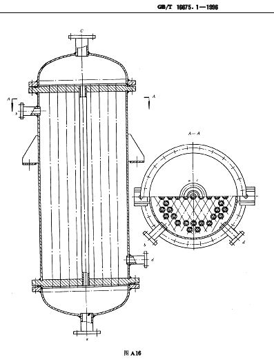

化工设备图纸上,看管口方位以俯视图为准,哪里有标准依据?' Y  \- j' D( p1 d1 i6 W
以前不懂,就是看多了,才知道,原来很多图纸都这么做的,立面图上的管口方位是不对的,以俯视图为主,就是不知道哪个标准上有依据的?0 G7 q* `* x* I

应该从制图标准找依据,不管设备立式还是卧式,主视图都无法清楚表达接管与铅垂线(或水平线)的角度(特殊角度除外),因此,必须辅之以俯视图或侧视图。

看管口方位当然以俯视图为准,主视图怎么能清楚表示方位呢?+ h6 U: \, B: P. r2 b6 o
简单设备,俯视图有的时候就直接叫管口方位图的。
! |$ C: n  g( N9 C0 W这个还有标准、规范来规定?这个是常规啊.

化工设备图纸上,管口方位国标机械制图(GB/T16075.1-1996)中有规定,见下图。
, I; ^: q. Q$ Y: L8 f/ h! L; s主视图中的管口可以旋转,主要是为了标注高度,具体方位在俯视图表示。7 F0 B6 B9 W% S1 U! h& I- T3 ^

化工设备由于其轴对称的特性,其上管口定位需要用2个参数来确定。即一个线性尺寸和一个角度。

管口方位以工艺管道专业管口方位图为准。

管口方位以俯视图为准,这是常识
