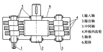

发表于 2008-12-11 11:13:33 | 显示全部楼层 来自: 中国山西太原
三环减速机由三片相同的内齿环板带动一个外齿齿轮输出,故称为三环减速器. 其工作原理,采用行星齿轮内啮合方式传递动力。同步旋转二根曲轴,带动相互平行的、嵌有内齿轮的三只环片,在空间作平面圆周运动,内齿轮都围绕一只输出轴齿轮旋转,呈现“多层齿圈”围绕一个中心轮、作行星式“流转啮合”的布局。它属平行轴一动轴齿轮传动减速器,齿轮啮合运动属于动轴轮系,具有少齿差行星传动特征,输出与输入轴间平行配置,又有平行轴圆柱齿轮减速器的特征。具有承载和超载能力强、传动比大、分级密集、效率高、结构紧凑、体积小、质量轻、装拆维修方便、适用性宽广等优点。结构示意见下图:
