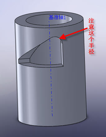

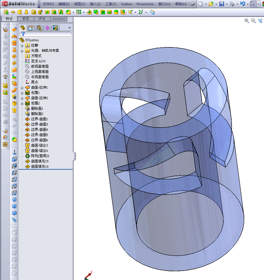

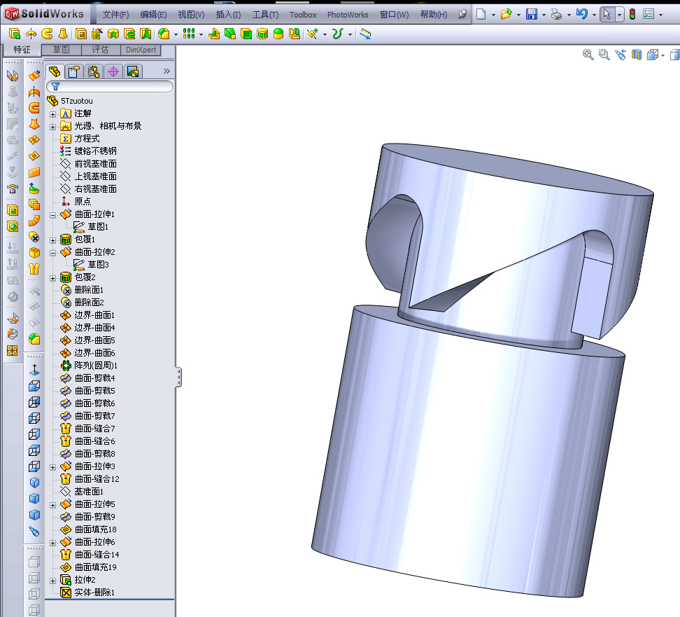

[求助] 如图的异型槽为什么不能阵列为4个
发表于 2008-9-10 16:03:56 | 显示全部楼层 |阅读模式 来自: 中国河北保定
尺寸我是按4个阵列添加的关系,但阵列不了注意细看槽的形状,不是实体包覆那种,这槽里的R9.6是内圆柱面和外圆柱面都不变3 n, S( M8 {# a: f; F
2 n3 R0 s2 T3 b' W' ^
[ 本帖最后由 sxbd1974 于 2008-9-10 16:39 编辑 ]
槽.rar
143.09 KB, 下载次数: 26

发表于 2008-9-10 16:41:51 | 显示全部楼层 来自: 中国山东潍坊

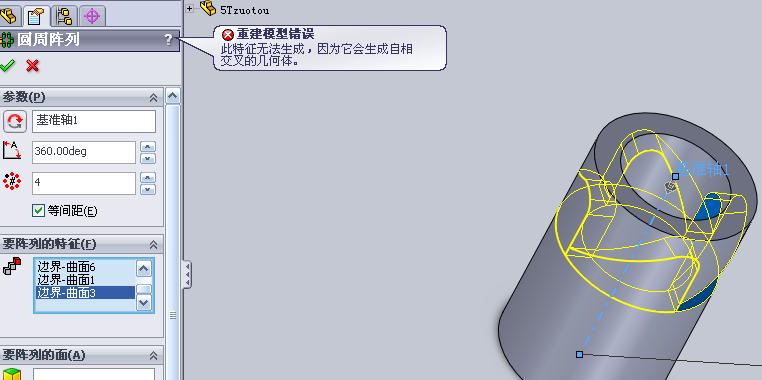

这样:
, E- e: s: c. N7 R  u首先,阵列应该在曲面填充形成实体前做,填充成实体后无法再进行曲面的部分操作。
3 c. G0 a2 L3 N% T0 @0 D' x6 m其次,本件的异形孔最多能阵列为3个,4个就形成了零厚度的几何体,也就是说把圆柱分成了上下两半,
3 c$ f9 Z+ k+ i. T0 o9 ^- u第三,那个基准轴没有用,阵列用回转体产生的临时轴即可。
8 z0 X' q, k) ~$ F+ T6 Y: a! ~" J
附上照片和PRT,请斧正。
5Tzuotou.rar
318.01 KB, 下载次数: 6

哥们,阵列数不能变,必须是4个,因为我是按4个给定的草图尺寸关系
发表于 2008-9-10 17:13:26 | 显示全部楼层 来自: 中国山东潍坊
原帖由 sxbd1974 于 2008-9-10 17:03 发表 http://www.3dportal.cn/discuz/images/common/back.gif
6 M( ?2 x4 C. c, g& i) f+ E8 Q3 Y哥们,阵列数不能变,必须是4个,因为我是按4个给定的草图尺寸关系
: }! L$ r" `8 D3 N' H" I
+ m- `. N8 T4 E1 w0 C
那你必须调整一下草图1及草图3(或2和4)的尺寸,保证阵列时不形成零厚度。
$ {7 e) G" E+ K1 |8 i你可以算一下,你那两个包覆草图的下边线长都是周长除以4,再阵列为4个是不是分为上下两半了?

发表于 2008-9-10 18:55:42 | 显示全部楼层 来自: 中国河南新乡
如下图所示,主要是你阵列的四个产生了自相交叉在现象!也就是零厚度问题!/ v6 J# u* }% ~# }
解决办法,只有把你那包覆的尺寸缩小很小一个可以忽略不计的值!!否则只能一个一个做了!

要是这样,先填充内腔再阵列试试

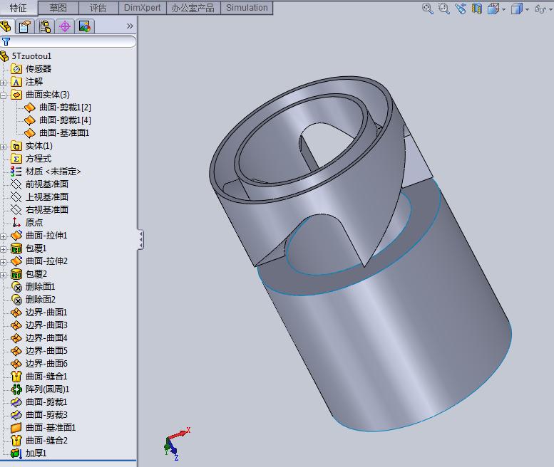

我试验了不可以的
发表于 2008-9-10 23:43:34 | 显示全部楼层 来自: 美国
I may do it well,see the picture.& z" y/ C  J# d2 @+ U" ?- g& n% p& Y
( e+ o( _3 t# Z+ M( z! ~' g9 P[ 本帖最后由 newsunxu 于 2008-9-10 23:47 编辑 ]

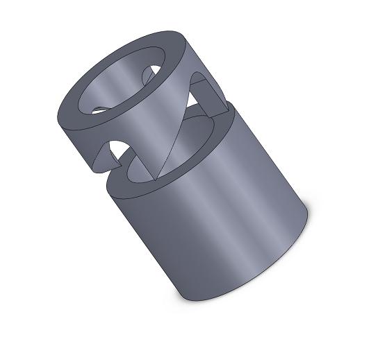

发表于 2008-9-11 00:54:32 | 显示全部楼层 来自: 中国广东深圳
原帖由 sxbd1974 于 2008-9-10 16:03 发表 http://www.3dportal.cn/discuz/images/common/back.gif
5 `! g% Q5 w& @4 o; _尺寸我是按4个阵列添加的关系,但阵列不了注意细看槽的形状,不是实体包覆那种,这槽里的R9.6是内圆柱面和外圆柱面都不变
6 R7 a( `- m7 o; }1 z楼主是不是要的这个效果。
5Tzuotou.rar
250.73 KB, 下载次数: 13

发表于 2008-9-11 08:12:27 | 显示全部楼层 来自: 中国江苏常州
这类做法还可以使用实体阵列,阵列后使用组合。好处是零厚度不会有影响~

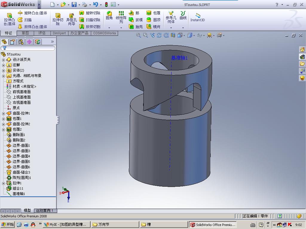

发表于 2008-9-11 08:42:34 | 显示全部楼层 来自: 中国山东潍坊
这个应该是你想要的!
5Tzuotou.rar
288.02 KB, 下载次数: 10
SW2008

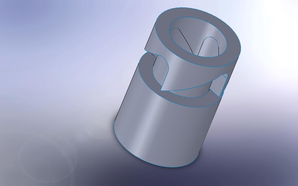

发表于 2008-9-11 08:58:07 | 显示全部楼层 来自: 中国江苏常州
原帖由 sxbd1974 于 2008-9-11 08:19 发表 http://www.3dportal.cn/discuz/images/common/back.gif" o! O# p, [2 p0 ~  c! u) E2 D+ {
用实体阵列不好做槽,特别是我提出的半径相等的要求不好实现,麻烦你帮忙给做一个
0 m/ W& p: H% y* }( b. ?: o8 l, r( \7 @% J5 Z( h  ^- R7 B+ b, {2 e
可以实体加曲面的方法来做~你全用曲面做不太方便。
4 M( e) U$ S$ b: d/ W3 K我是在你的基础上改的,所以还是用你的思维做的,只是我用了实体阵列和组合功能。. @/ M! y4 L, e! C3 m9 p' Z6 L
4 x" W  P, h8 a* u1 l
[ 本帖最后由 gnosgnahz 于 2008-9-11 09:29 编辑 ]
槽.rar
213.29 KB, 下载次数: 8
发表于 2008-9-11 09:48:35 | 显示全部楼层 来自: 中国广东深圳
原帖由 sxbd1974 于 2008-9-11 07:46 发表 http://www.3dportal.cn/discuz/images/common/back.gif
; E- g+ B% y+ b7 S; b( T我的错误原因是什么
6 D* e0 T8 r' r+ e7 F; u  Q$ ]前面的很多人都给你指出来了,主要是阵列后结构有零厚度面产生,(相当于分母为0,计算机无法收敛)。

非常感谢,确实是我想要的结果

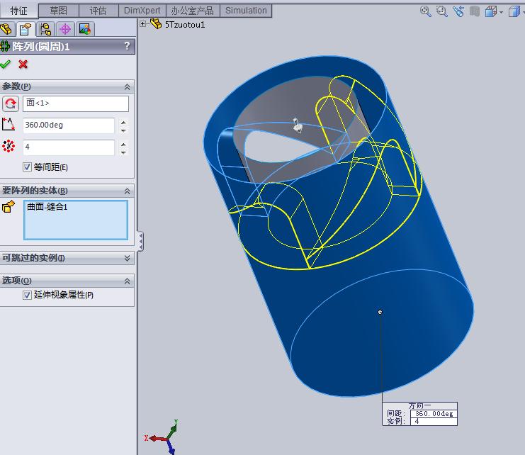

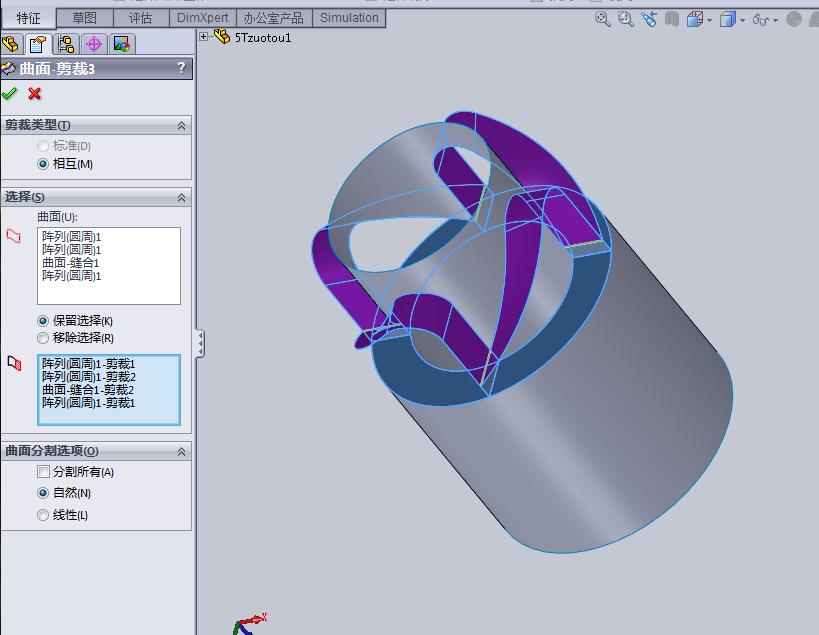

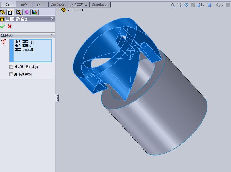

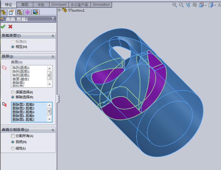

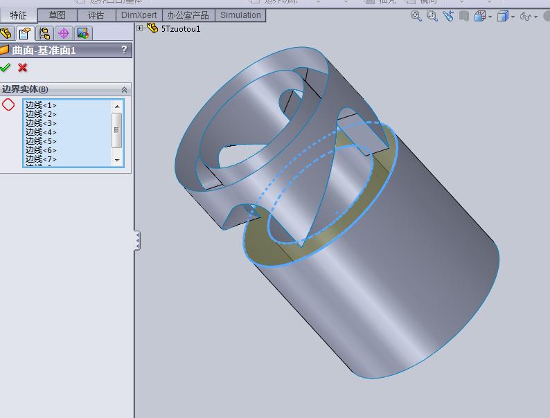

发表于 2008-9-11 13:11:17 | 显示全部楼层 来自: 中国广东深圳
原帖由 sxbd1974 于 2008-9-11 11:09 发表 http://www.3dportal.cn/discuz/images/common/back.gif
% G4 g: k6 v8 ~# J7 U: R( E+ P分两个也可以呀,我是想练习曲面也同时把它做出来
" p+ C5 V& Z" }, U3 G5 [我没有2008版本,给你描述一下完全用曲面的方法步骤,这个应该最贴近你的想法。9 g- n* J( S: w" V$ P# I
& ~4 }4 O3 f' ]* _6 E2 ?1 f# x[ 本帖最后由 xuhongejo 于 2008-9-11 13:15 编辑 ]
阵列4个曲面
阵列4个曲面
所有面合裁(红面去掉)
所有面合裁(红面去掉)
4个阵列曲面合裁(红面保留)
4个阵列曲面合裁(红面保留)
补面(只做了一个)
补面(只做了一个)
缝合
缝合
转实体
转实体
5Tzuotou1.rar
316.22 KB, 下载次数: 7
