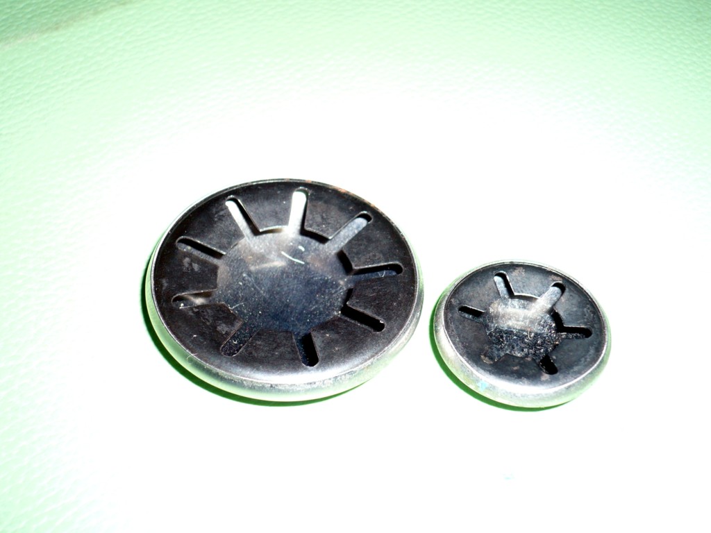

如附图标准件名称,何处有售

弱弱的回一下!是不是内齿锁紧垫圈哟?

 楼主| 发表于 2008-9-11 06:28:15 | 显示全部楼层 来自: 中国广东广州
此标准件用在手推车上,与装轮的轴配合用
发表于 2008-9-11 10:26:51 | 显示全部楼层 来自: 中国北京
这不是标准件。标准件是行业内通用的零件。
发表于 2008-9-11 10:42:25 | 显示全部楼层 来自: 中国浙江温州
不是标准件,应是轴端扣帽吧。是某厂自己设计的独有产品吧!

发表于 2008-9-11 15:09:10 | 显示全部楼层 来自: 中国山西太原
这个零件叫扣盖,用时让各槽对准孔边的齿推进去后旋转半个齿就卡挂在孔边齿上,达到将孔遮盖并起装饰作用的目的。这不属于标准件。

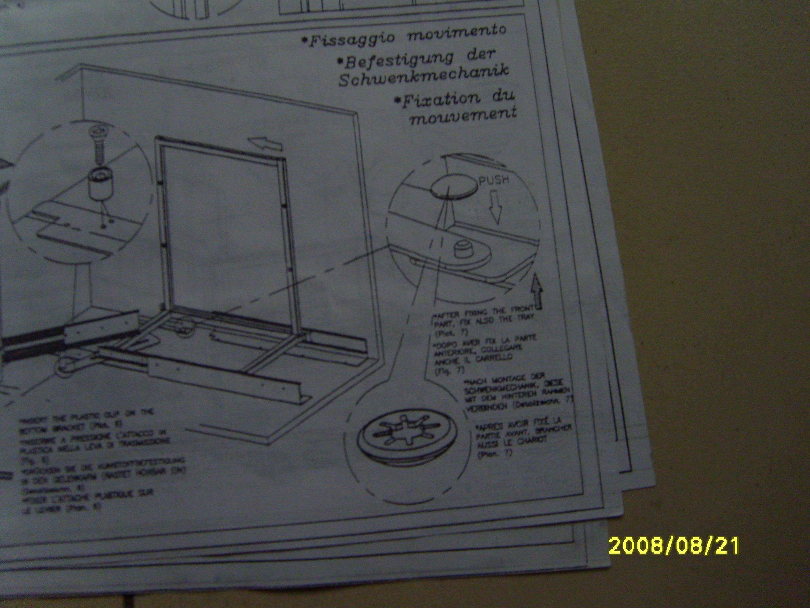

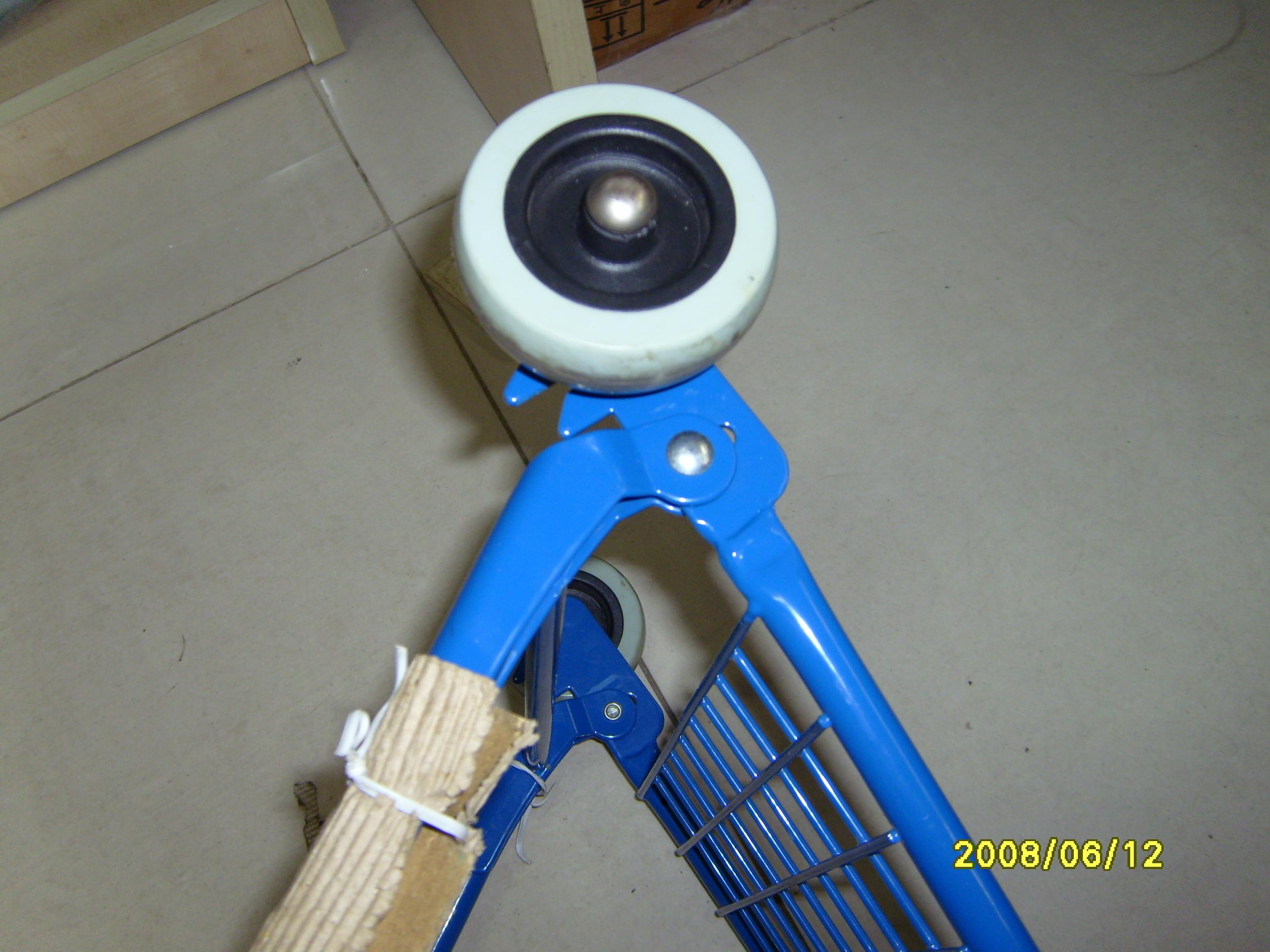

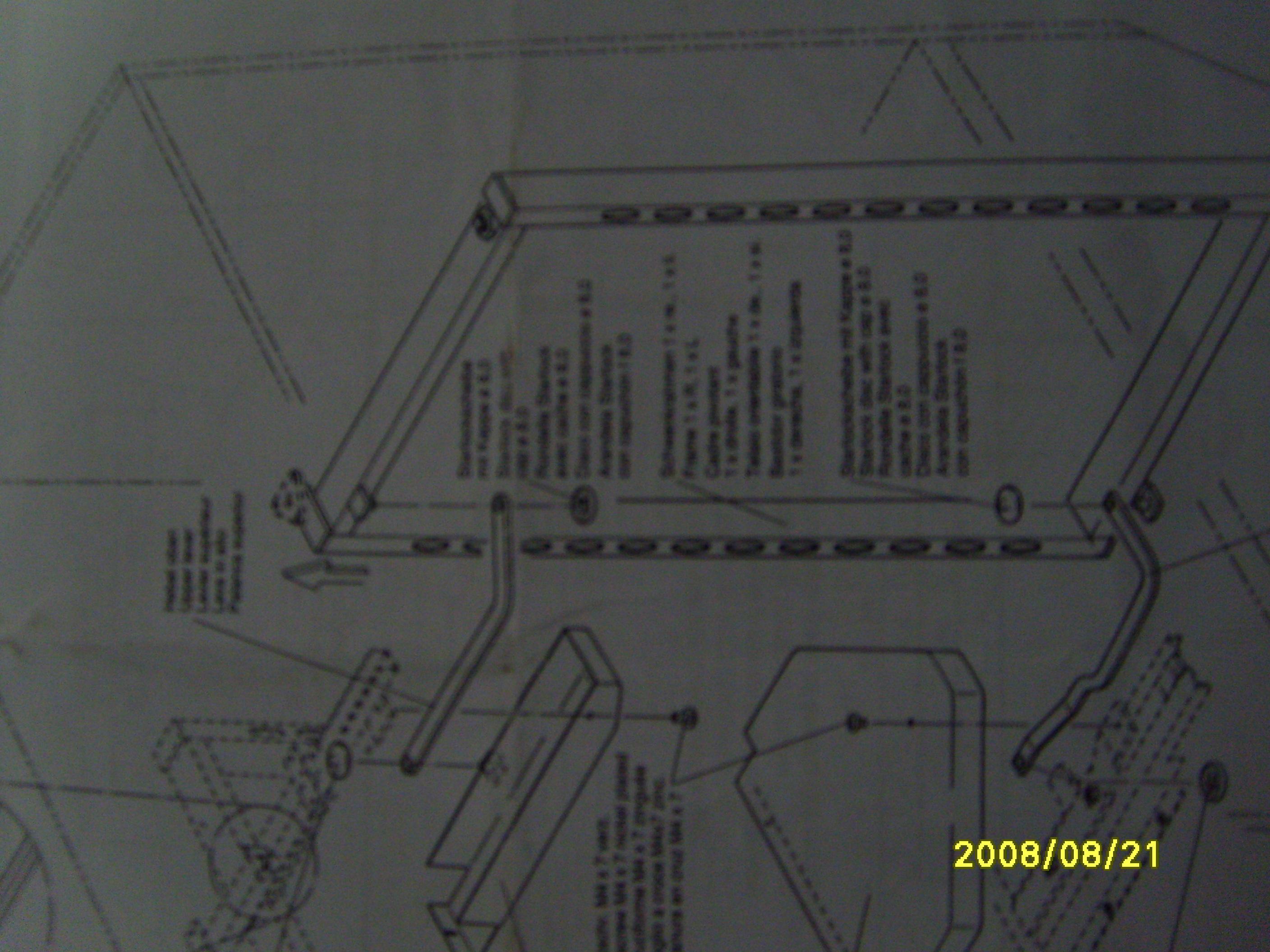

 楼主| 发表于 2008-9-11 18:54:27 | 显示全部楼层 来自: 中国广东广州
发三个图片,大家帮忙找下

发表于 2008-9-15 15:37:08 | 显示全部楼层 来自: 中国浙江宁波
不是标准件,是专用封盖。
发表于 2008-9-15 22:06:51 | 显示全部楼层 来自: 中国浙江温州
是专用件,厂家自己开发的。找厂家订做吧!
