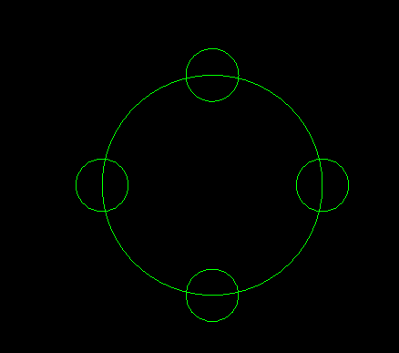

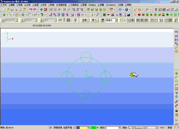

mastercam高手请进?) F+ F( F( ^# Y5 A
我有两张图,就是一个简单的图形,怎么打断的?多谢。图一怎么改为图二

发表于 2008-9-10 23:30:41 | 显示全部楼层 来自: 中国广东东莞
大哥这是基础的东西 :L :L :L
发表于 2008-9-11 00:10:01 | 显示全部楼层 来自: 中国广东东莞
快捷键"F7"--"D"
, Y$ G+ \8 R( P3 F2 V$ _这是基础的东西  :L   :L  g/ g4 p  Z$ {# b7 J* l7 a# K
大哥多看点书吧
发表于 2008-9-11 00:12:32 | 显示全部楼层 来自: 中国广东东莞
快捷键"F7"--"T"--"D"
 楼主| 发表于 2008-9-11 06:37:34 | 显示全部楼层 来自: 中国上海
:L :L 我学了没几天的,我用的是9.1的,那位大哥能说说用9.1是怎么做的,多谢了
 楼主| 发表于 2008-9-11 06:38:34 | 显示全部楼层 来自: 中国上海
我还发现个问题,我装的mastercam,用起来好卡。是哪里出问题了
 楼主| 发表于 2008-9-11 07:15:27 | 显示全部楼层 来自: 中国上海
我试了好多遍了。用修剪的三点法就是不能修建这个图形,如果外形换成个方的,就可以了。是我选错了命令吗?
发表于 2008-9-11 20:24:08 | 显示全部楼层 来自: 中国上海
原帖由 白石 于 2008-9-11 07:15 发表 http://www.3dportal.cn/discuz/images/common/back.gif
5 m" m$ o* M" Z+ v5 q$ y$ f我试了好多遍了。用修剪的三点法就是不能修建这个图形,如果外形换成个方的,就可以了。是我选错了命令吗?
先用modify-break-2pieces选最小的圆点击,在找到小圆和大圆的交点再点击,再继续点击,然后删除被打断的线段,可以不用trim,不行就用trim-2entities,(先打断再修剪)) H+ r- I( y. H( D: l: ]3 a$ C  f
' V- G) Y6 \* Q: H* ~
[ 本帖最后由 zhuyi0829 于 2008-9-11 20:25 编辑 ]
发表于 2008-9-12 16:37:20 | 显示全部楼层 来自: 中国广东广州

发表于 2008-9-12 17:20:41 | 显示全部楼层 来自: 中国广东广州
直接在交点打断,然后删除不要的就行了啊

发表于 2008-12-13 10:35:58 | 显示全部楼层 来自: 中国广东深圳
修复-打断-在交点处
