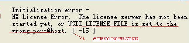

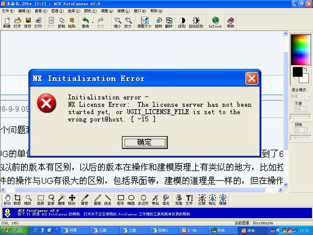

昨日新安装了UG4,起初是启动时一直有问题,在网上查了下,设置了LMTOOLS后,UG可正常启动,今日再启动又出问题再进入LMTOOLS设置,却一直进不了,弹出如下对话框.高手指点下如何处理

安装过程有问题
 楼主| 发表于 2008-9-11 20:38:02 | 显示全部楼层 来自: 中国福建三明
但我已启动过UG一次了,可正常使用.但现又不能用了,我认为是LMTOOLS没设置好
发表于 2008-9-11 21:48:05 | 显示全部楼层 来自: 中国山东济南
这句话好像提示许可证文件没有安装好,还是再重装一次吧
发表于 2008-9-12 06:55:23 | 显示全部楼层 来自: 中国山西朔州
许可服务没有启动,你检查一下防火墙,是不是它把服务禁止了。
发表于 2008-9-12 08:41:16 | 显示全部楼层 来自: 中国浙江金华
我有时候改一下电脑右下角的时间就可以了,楼住可以试一下啊
发表于 2008-9-12 23:37:55 | 显示全部楼层 来自: 中国河北秦皇岛
wrong    [email=port@post]port@post[/email]  有问题
( G2 `, [! c4 r6 E$ m建议你看看你的许可证文件0 a* ?, Q' `/ z! \, n
是不是有人把你的电脑名字改了?
7 }7 p, N' c1 \# j4 T. F0 u+ X2 h& G错误提示很明显啊
发表于 2008-9-13 10:34:02 | 显示全部楼层 来自: 中国浙江台州
我也遇过同样的问题,都是CARK出了问题`
