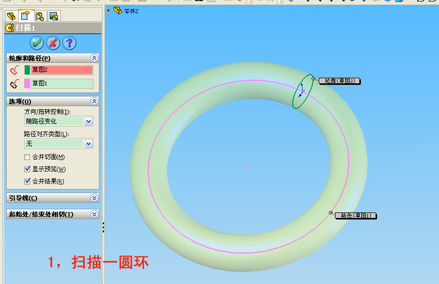

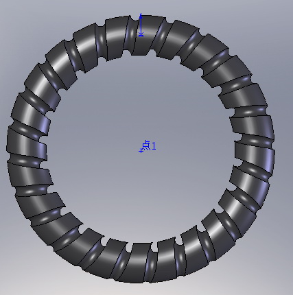

高手指教,这个在SW里怎么画出来的啊,我是菜鸟说的要详细点啊?谢谢了。

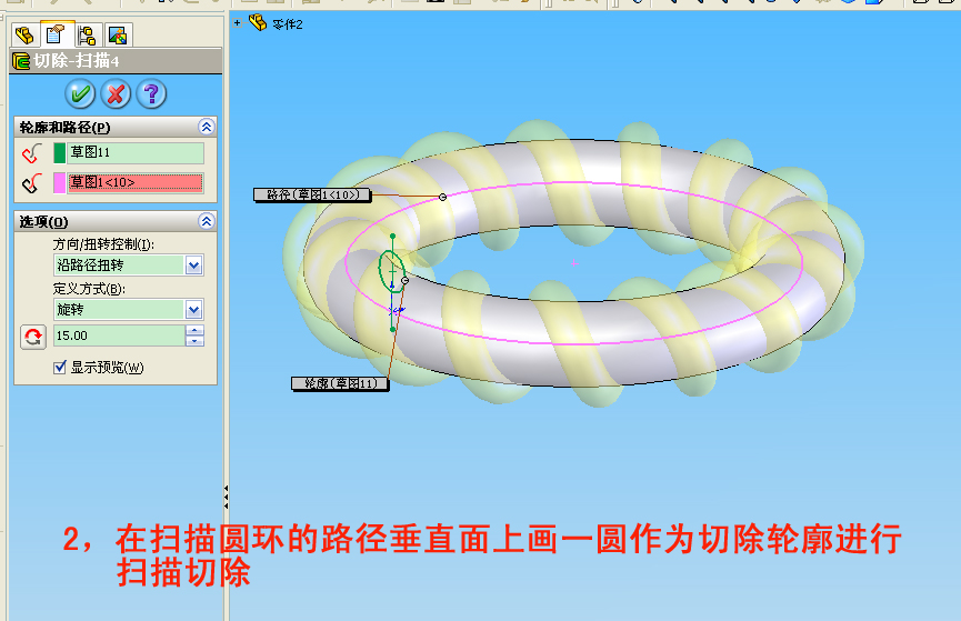

画两个圆~在垂直的平面上~一大一锌瞻酌枥锏摹芭ぷ薄

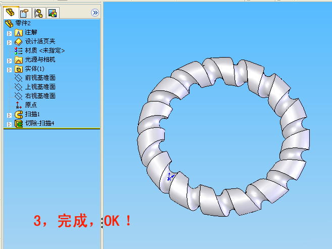

画两个圆~在垂直的平面上~一大一小,用扫描里的“扭转”。

扫描与扫描切除

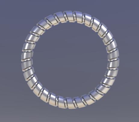

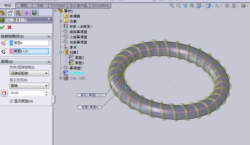

发表于 2008-9-11 13:45:04 | 显示全部楼层 来自: 中国广东深圳
原帖由 xiaoyunzi 于 2008-9-11 11:59 发表 http://www.3dportal.cn/discuz/images/common/back.gif7 c4 U9 O4 e9 e2 E. i' j$ q
; h3 d" ^# }$ x" p: e6 z
给你解惑,这种例子可以举一反三的。

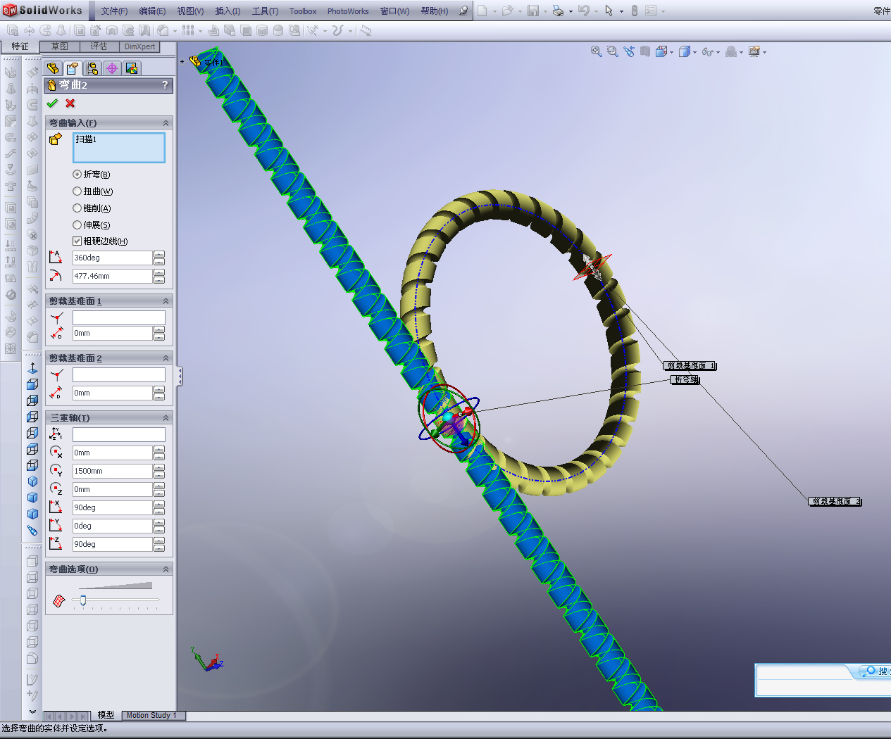

发表于 2008-9-11 17:10:23 | 显示全部楼层 来自: 中国山东潍坊
另类做法,已经变形了!不好!

谢谢指教,受教了~原来还有角度选择啊,角度一般选取在什么范围内比较好?
