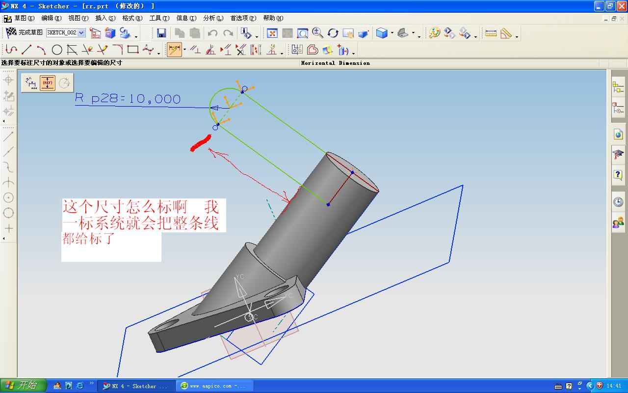

我想标一段线段。可是我不想全标。
. W# R. ^, o3 E( i只想标一小段如何标
发表于 2008-9-11 19:16:58 | 显示全部楼层 来自: 中国山东济南
在那个位置做一条线,提取可以
发表于 2008-9-15 15:26:07 | 显示全部楼层 来自: 中国浙江宁波
还可以份割曲线,也能达到目的.
发表于 2008-9-15 16:04:03 | 显示全部楼层 来自: 中国山东威海
增加一个辅助平面或线即可!!
发表于 2008-9-16 14:44:15 | 显示全部楼层 来自: 中国浙江宁波
点到点扑捉
