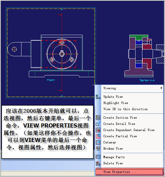

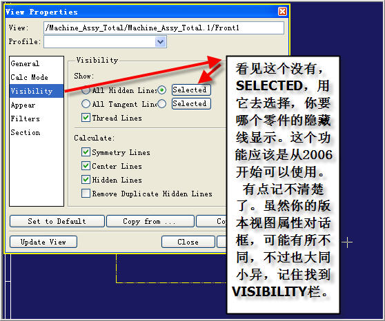

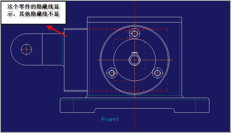

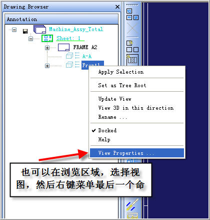

发表于 2008-9-16 11:18:44 | 显示全部楼层 来自: 中国广东深圳
你是否是需要如下图中的效果.
 楼主| 发表于 2008-9-16 11:24:43 | 显示全部楼层 来自: 中国江苏无锡
楼上的朋友!我是想这么做啊!
7 Q. l. C% Z9 h请问具体怎么操作啊?
发表于 2008-9-16 11:46:56 | 显示全部楼层 来自: 中国广东深圳
具体操作如下图:

 楼主| 发表于 2008-9-16 13:01:22 | 显示全部楼层 来自: 中国江苏无锡
大哥说的对,刚才试过了,真可以选择的!: j$ f) Y2 T! x
我之前只在"APPEAR"项中选择是只能全部显示或者全部隐藏!呵呵!
