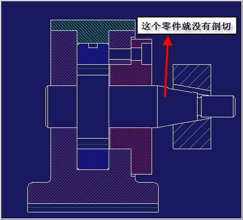

是否,想要这样的效果,如下图.
 楼主| 发表于 2008-9-16 11:23:40 | 显示全部楼层 来自: 中国江苏无锡
楼上的朋友!我是想这么做啊!
: b# g# A+ D6 N, P' c$ ^请问具体怎么操作啊?
发表于 2008-9-16 13:30:36 | 显示全部楼层 来自: 中国广东深圳

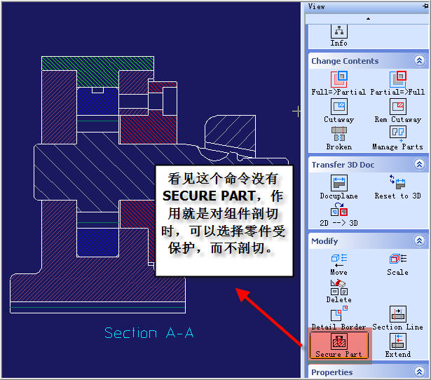

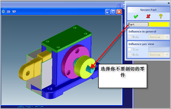

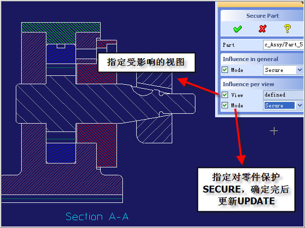

操作方法如下:
