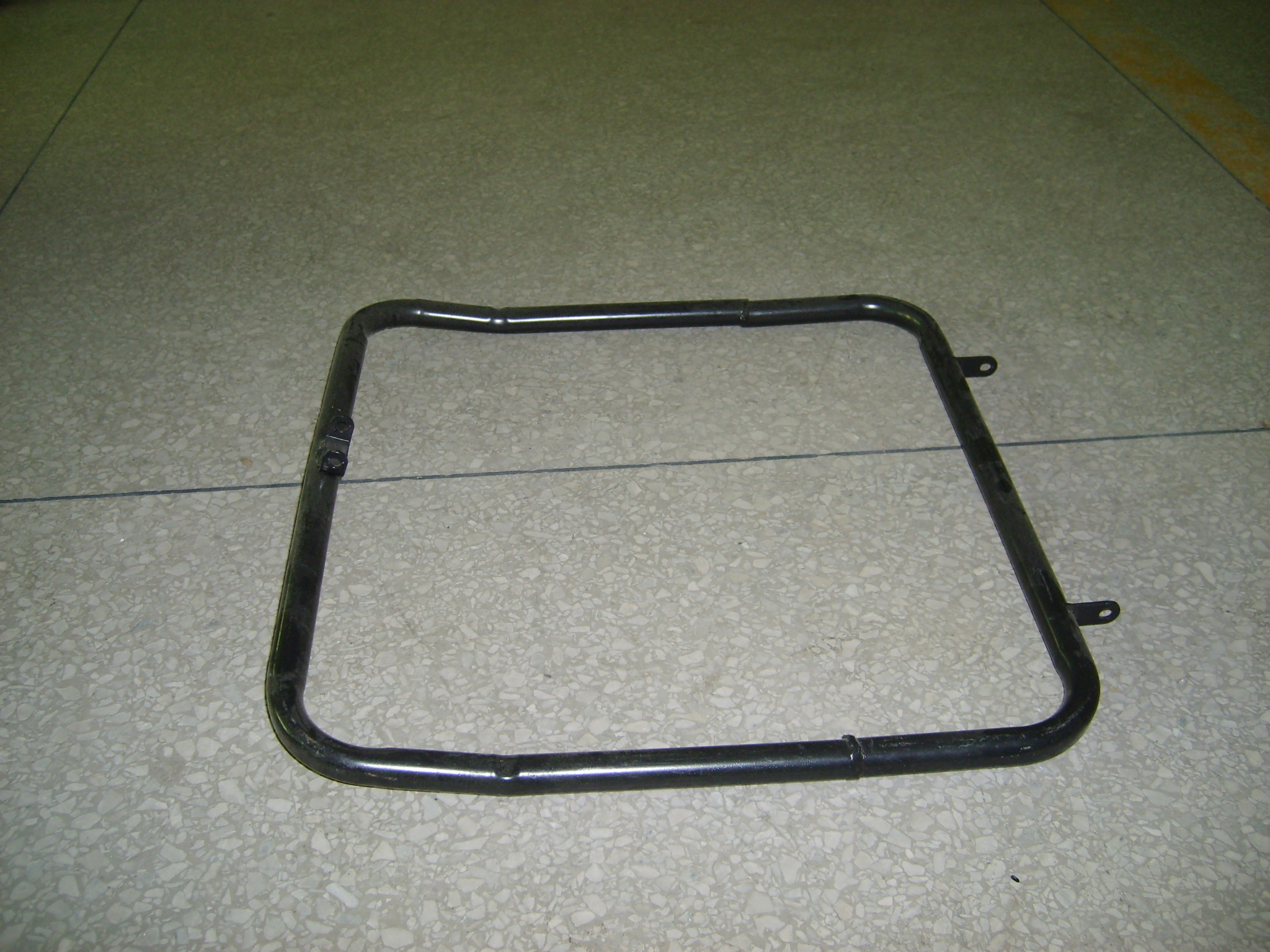

求教:像图中这样的管怎么画,好像要用曲面画,可我不知道该怎么画,一点头绪都没有,请问:有没有哪位高手可以指点迷津没?多谢!

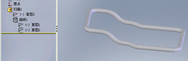

绘制 空间曲线  然后 扫描啊    当然焊接部分 可以 在 焊接模块   这种件 这能 测绘画 ,相信自己  可以 画出来啊 哦 楼主 加油
发表于 2008-9-11 16:15:51 | 显示全部楼层 来自: 中国天津
回复 1# 的帖子

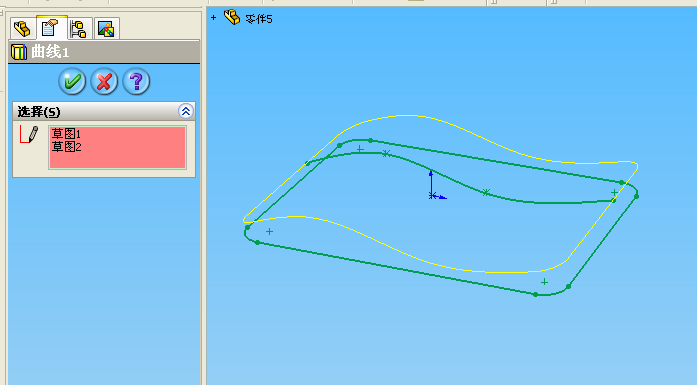

画好前视图,在画上视画,用曲线投影就右得到你想要的曲线.在扫描就OK!- Q# d& k* N* G: l0 y

发表于 2008-9-11 16:19:02 | 显示全部楼层 来自: 中国江苏南京
用俯视图和前视图来作投影曲线即可! t# e1 d* X0 [* l2 r) p/ o, J) i

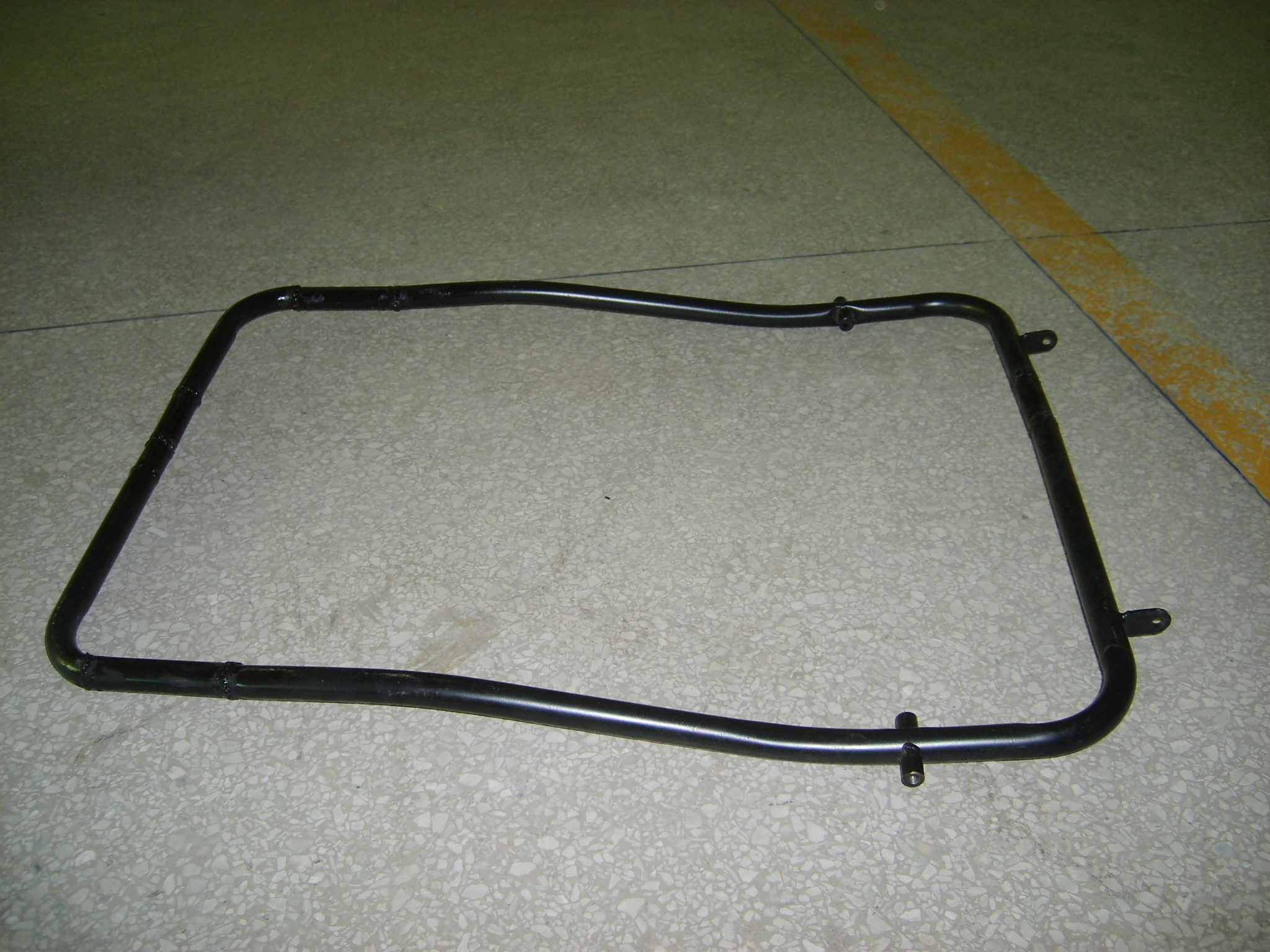

 楼主| 发表于 2008-9-12 16:35:51 | 显示全部楼层 来自: 中国福建厦门
请教:我还有一个疑问,那就是,用“曲线”命令做出来的两边都是一模一样的弯曲的形状。但如下面的那个图所示:四个边中只有一个是曲线的怎么做呀?
发表于 2008-9-12 16:43:50 | 显示全部楼层 来自: 中国浙江宁波
什么意思没懂?是这样吗?9 K/ Y. T! l0 _7 c
发表于 2008-9-12 16:45:09 | 显示全部楼层 来自: 中国江苏南京
那就两边分别用投影曲线,然后再组合曲线
 楼主| 发表于 2008-9-12 16:57:51 | 显示全部楼层 来自: 中国福建厦门
是啊,就是琥珀先生所说的那样,请教:该怎么画?多谢!

用不着去弯,像你这种较规则的东西,用4楼朋友给出的方法最适合的,做出两个垂直平面草图(草图好画吧 ),用“投影曲线”命令做出扫描路径,再画个与路径垂直的截图草图,就可以一扫而就。

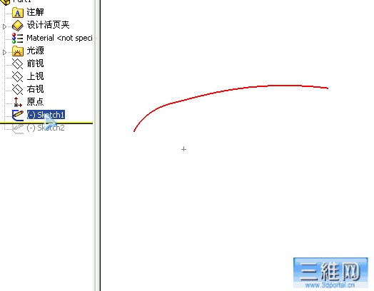

发表于 2008-9-13 10:27:15 | 显示全部楼层 来自: 中国广东中山
回复 15# 的帖子
简单的动画演示:2 b5 x) v" C1 a, A8 n" u9 H
: w3 T  f5 K% | 1.gif
