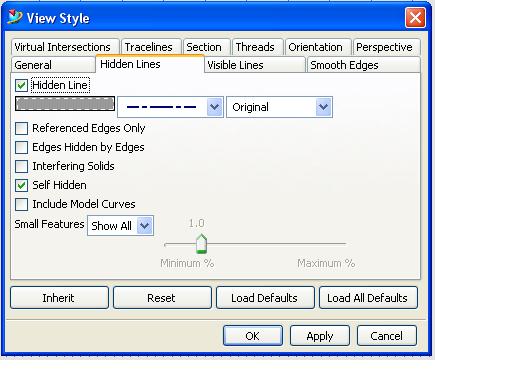

用UG制图的时候,在样式菜单里把隐藏线标题栏找到后,去掉了“仅隐藏线”前面的勾勾,回到制图后,隐藏线有显示,但是都是实线,请问如何才能让隐藏线显示成虚线?

关于隐藏线的设置:& o7 E& W5 I% C
. k( x% v7 n# k/ }2 T
颜色       线型        线宽
# n* ^  {8 H' x: F8 ~. ^ untitled.JPG * F8 a9 j4 _" W" L3 z
4 N1 K0 Y" _) x. n- w6 s
在第二项中可以更改。

在线段样式里修改你要的线形,就可以了.
