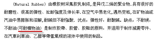

发表于 2008-9-12 19:39:26 | 显示全部楼层 来自: 中国辽宁沈阳
说实话,原来我也不知道天然橡胶耐植物油,但是楼主有这一问,我就查了一些资料,发现天然橡胶对植物油还是有一定的承受性的。- k$ Z9 j' f* V* R% \  P7 s2 `
见下图。' ]' u! z$ N' P# n
' s, C7 d4 J4 n8 e0 z' U
[ 本帖最后由 hanjixian 于 2008-9-12 19:42 编辑 ]
云动风清 + 5 是我记错了,应该是丁腈橡胶不耐植物油。
