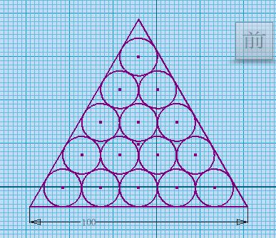

如图所示,等边三角形,边长100,要求绘制15个圆,且相邻间均相切,且外围的圆与三角形的边相切.虽然圆的半径可用数学方法计算(r=100/(8+2√3),但能否利用作图方法作出来呢?

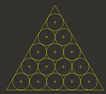

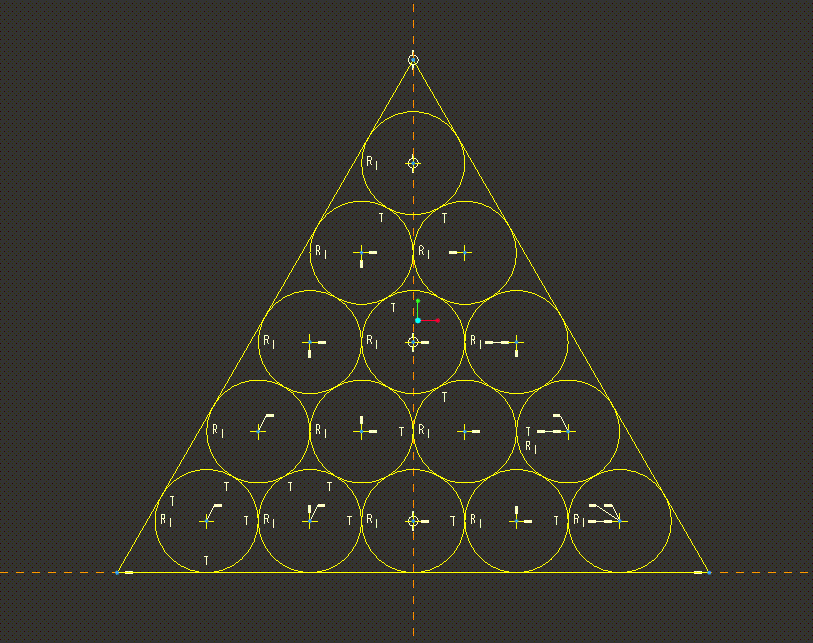

添加约束就可以,我用proe画了下,你用autocad估计也是添加约束,
可以画,可能autocad烦琐点

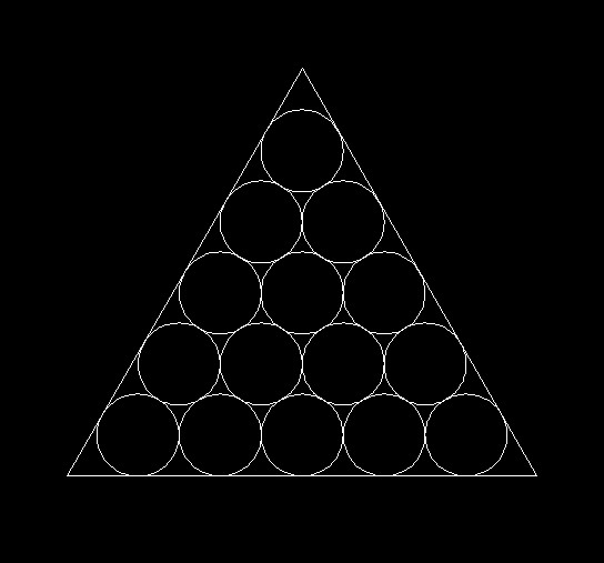

( R8 e4 k- D( [0 \2 [( ^$ |$ I楼主所示图形,有多种画法。。。任意半径划圆,复制偏移或阵列出十五个圆来,相切、相切划直线,,,然后利用比例缩放功能。。。。。。。。。

用inventor可以
我用inventor草图画,先画三角形,在画5个圆,然后圆心水平约束,再圆相切,最后复制剩余的圆。

很简单的嘛,最下一排就先画一直径D的圆,用矩形阵列,1行5列,行偏移0,列偏移为直径D。
, C9 y+ E4 O4 `7 }9 @. ]第二排最左边一个用画圆,相切、相切、半径D/2,然后再用矩形阵列,1行4列,列宽为直径D。' M- N8 m7 U# {/ S6 K3 n
以此例推,直至最后一个圆。至于外面的等边三角形,就更简单,想必大家都会了。画两圆切线,延伸相交就行了
4 A1 \- W* d3 l- g4 O需要会的CAD工具有:& n* H1 q9 T; E! ?7 U* e: B8 R
会画任意圆,直线,
1 C, h1 c. x0 w! ^& b会用阵列,  b$ \# K0 ]. N% V/ r
会用画条件圆:在——绘图——圆——相切、相切、半径" Q% d3 k( h. Z  n+ z
会用条件捕捉:捕捉到切点画两圆相切线# e' ]' Z5 k; b1 c! s
会用直线延伸,修剪就OK了。+ k( x% {, F! x2 w

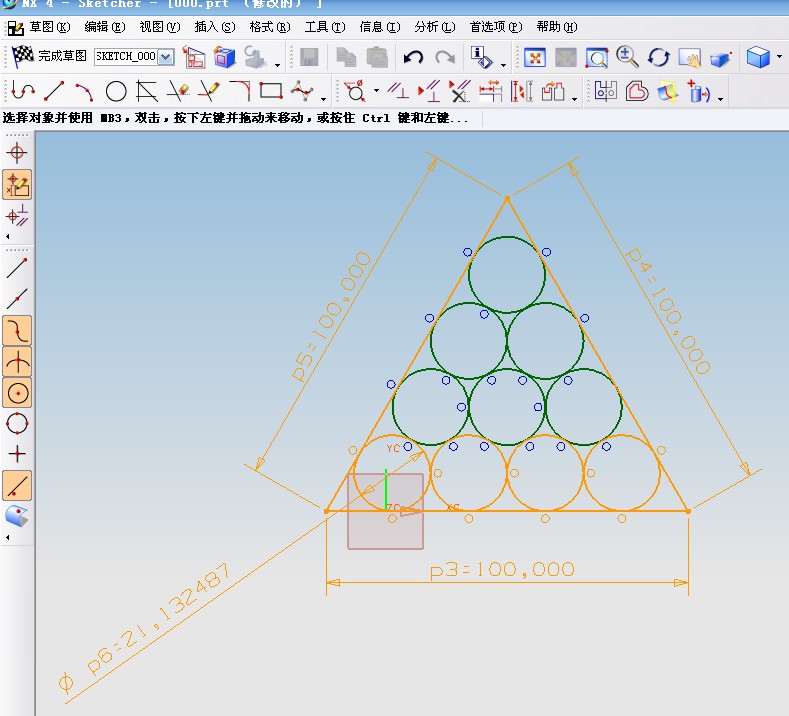

若用UG参数化作图,给些对像尺寸位置约束,更简单。. }2 p0 g; A. \3 w  ?
用UG做的,很准确。如果保留11位小数,圆直径D=21.13248654052" ^) c" ]  o& o! K6 N8 \
要求更精确的数据,可把数值100扩在1000万倍,好像可以精确到25位小数点。" Q& M, b$ |) g& c

发表于 2008-9-11 19:55:54 | 显示全部楼层 来自: 中国河南郑州
此题关键是要掌握“比例缩放”的应用。
5 [2 N4 R1 ^3 D2 T  Q0 `
% A, l% _# r/ [其他的按照3、5楼的步骤就行了
发表于 2008-9-11 20:29:03 | 显示全部楼层 来自: 中国福建泉州
先画圆当然简单没什么难度,这个题是要先画定尺寸的三角形再画圆,用缩放也是很老套的了,在别的论坛都已经很多人做过了。用acad画5个圆不好做,4个圆以下用辅助线相切就可以做成。
 楼主| 发表于 2008-9-11 21:34:41 | 显示全部楼层 来自: 中国福建龙岩
感谢大家,不过如果先画三角形(边长100),寻里面的圆如何画呢?再说比例缩放,比例值为多少,才能使边长正好为100呢?

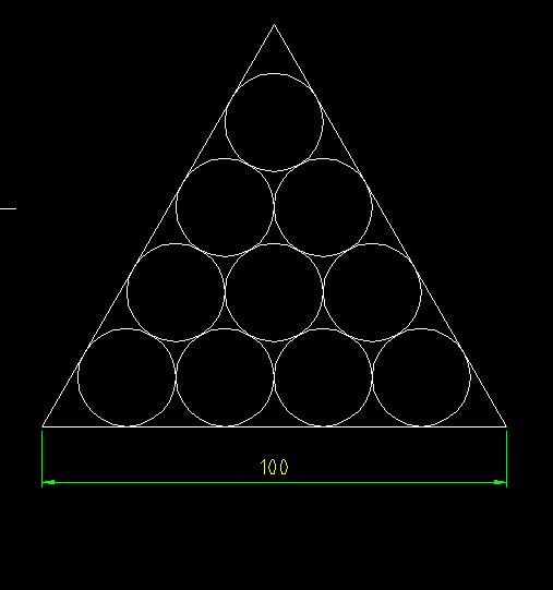

如果是10个圆的那就非常简单了,如图,这个图只使用直线工具、圆工具就完成了,先画好边长为100的三角形,然后画圆,大家先试试怎么画。
发表于 2008-9-12 19:09:38 | 显示全部楼层 来自: 中国福建泉州

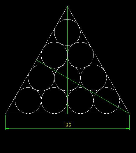

如图在三角形画2条辅助线,然后全部用相切、相切、相切画圆就完成了。
