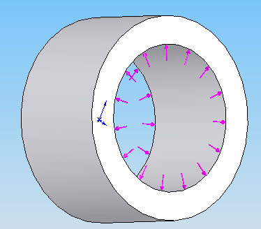

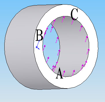

cosmos中的轴承座的受力怎么定义啊?0 e* t' I1 f6 Z. s, H
因为轴承座受力是不均匀的,挤压方向的接触地方受力大,而两侧变小,如果选用【应用力/扭矩】,如第一个图,则力是力作用线截面上均匀分布的,而且,按理来说,轴不可能对A处施加拉力,对B处施加剪力,而如果选用【应用正常力】,如第二个图,力的分布又是在作用面上均匀分布的。这该怎末办呢?" z1 ?. }- v( M0 X3 h6 `

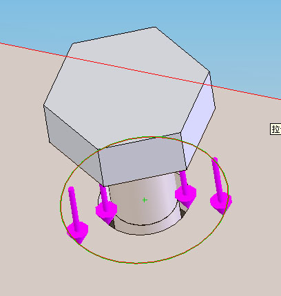

另外,如果定义螺栓对板的压力,该怎末定义啊?因为cosmos的力定义,是针对一个面的,我一般都在板上做出一个很浅的环,然后再定义,感觉很是麻烦,不知有没有更好的解决办法?

用专门的轴承载荷就可以了
