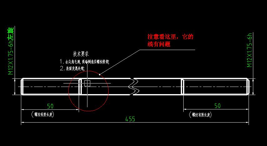

螺纹收尾角用与螺纹轴线成30°的细实线绘制,看这张图,画红圈的地方,他应该是要表达螺纹收尾倒角,他的表达似乎不妥,螺纹的收尾线应该是细线,螺纹的终止线应该是粗实线而且应该要延伸到螺纹牙顶,在螺纹收尾处,他画了两条线,第二条线表达个什么意思,没有弄明白.请各位帮忙看一下,他这张图怎样理解,怎样去读

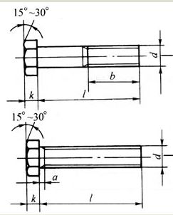

螺纹收尾或者说开始退刀处的那条竖线是粗实线。螺纹收尾是沿螺旋线退刀,而不是像螺纹端部的倒角能切出锥面母线,因此螺纹小径的退出线应当是细实线,不应是粗实线。M12×1.75是普通粗牙螺纹,螺距1.75按规定不用标出。

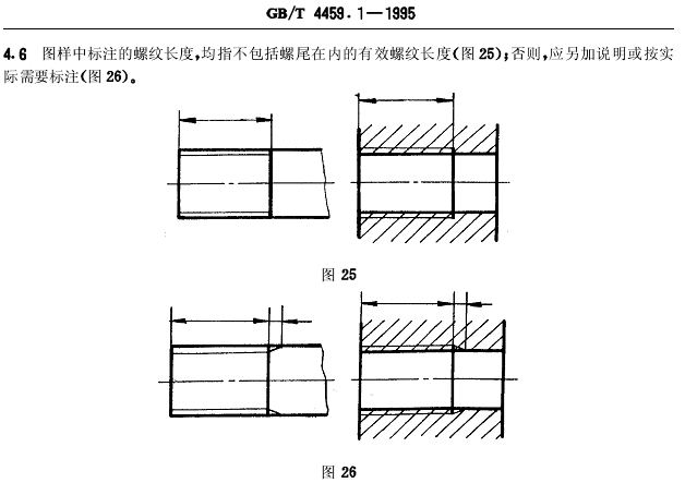

+ f* u! ]+ S$ V7 x螺纹收尾的表示法在机械制图标准中没有螺纹终止线(上图)。而在机械设计手册中有螺纹终止线(下图)。见下二图,我想应以制图标准为准。
3 v/ T0 q" P, L( O  r, u- j5 P& f( z4 A7 {4 l% S- o

从图上看,制图者似乎要表示螺纹的有效长度L1=30mm、L2=50mm,但这种画法欠妥,一般情况下只要用粗直线画出螺纹终止线即可,如对螺纹有效长度有要求,用标注长度公差的方法解决。
