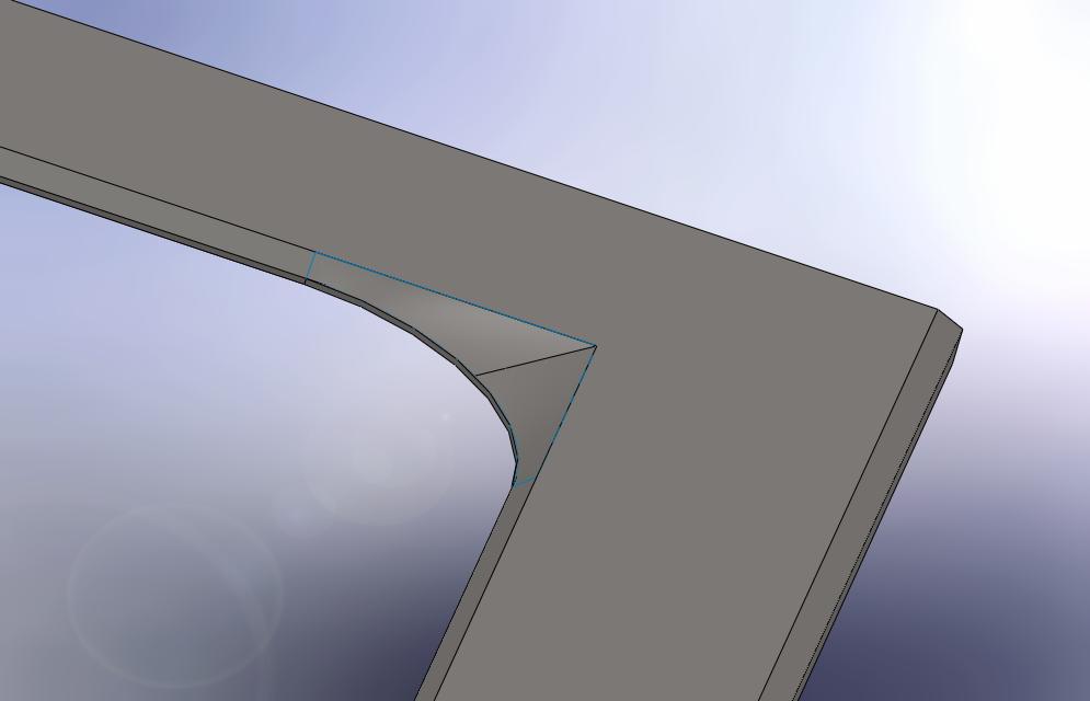

发表于 2008-9-12 08:24:59 | 显示全部楼层 |阅读模式 来自: 中国江苏扬州

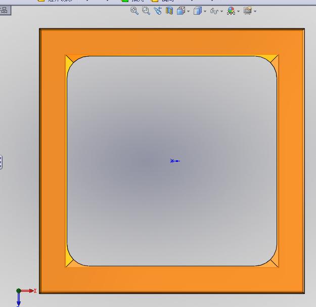

尺寸没有关系
' l: M6 Y0 G" F做出来像就可以了http://file:///F:/%E5%80%92%E8%A7%92.JPG

发表于 2008-9-12 11:07:40 | 显示全部楼层 来自: 中国福建厦门
解压后文件打不开,提示图形文件无效。。。,还是截图看看

 楼主| 发表于 2008-9-12 12:37:34 | 显示全部楼层 来自: 中国江苏扬州
好像是这样,能不能把文件传给我看看怎么做得啊

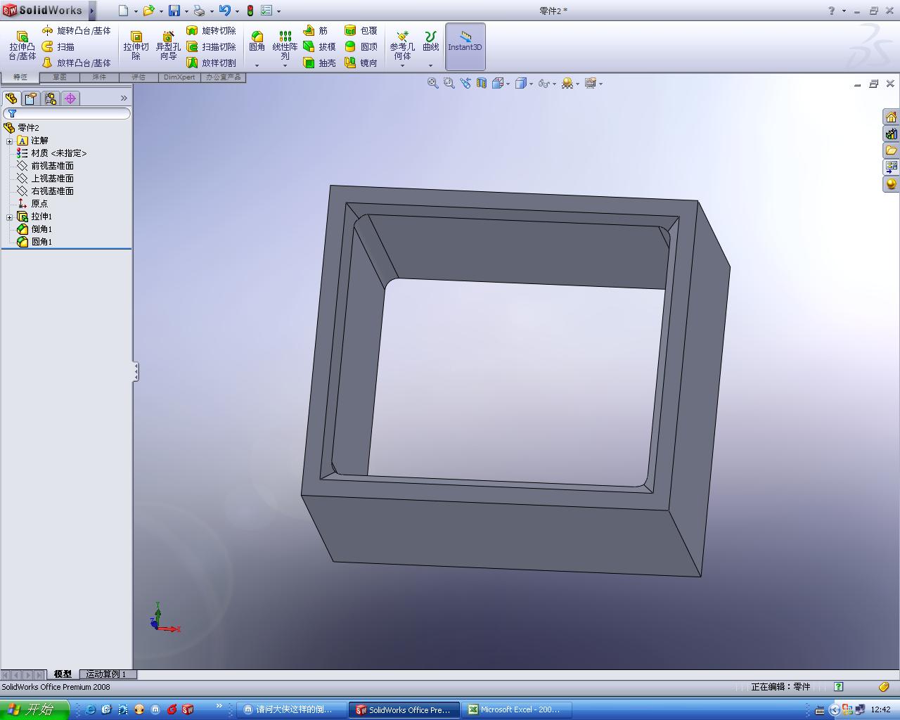

发表于 2008-9-12 12:43:07 | 显示全部楼层 来自: 中国辽宁沈阳
发表于 2008-9-12 12:48:35 | 显示全部楼层 来自: 中国黑龙江哈尔滨
一个视图说明不了什么

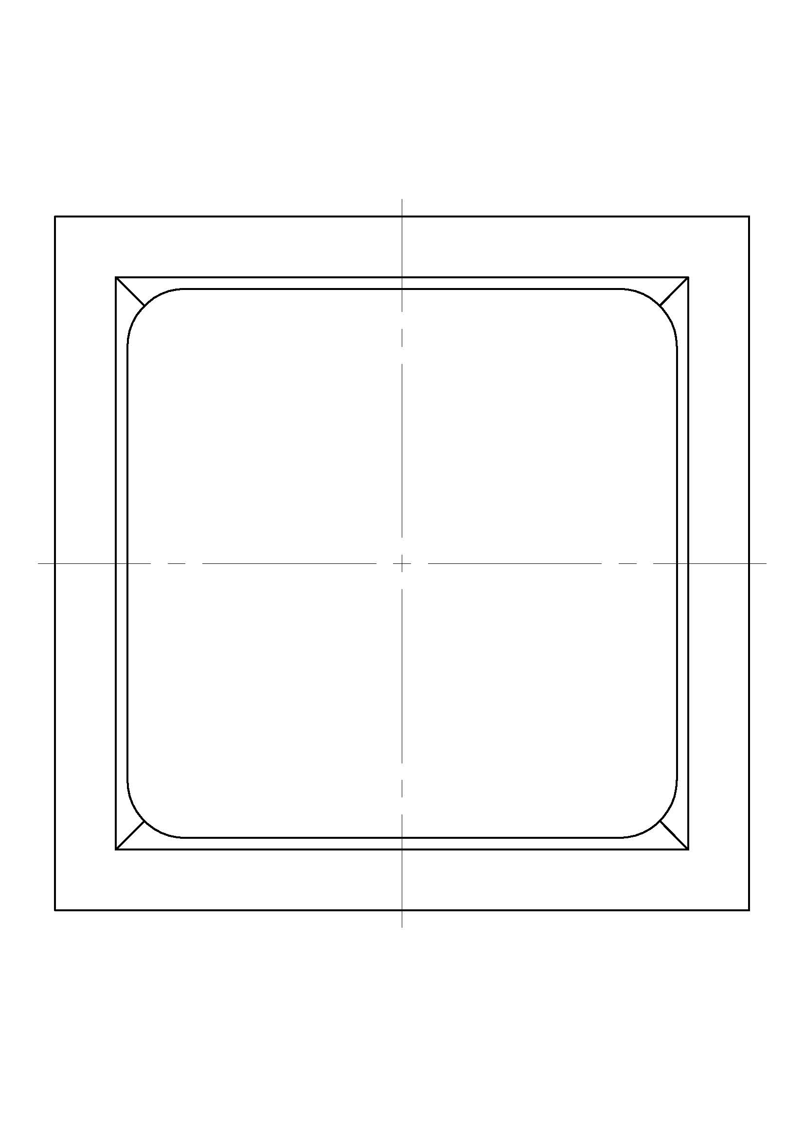

 楼主| 发表于 2008-9-12 13:13:51 | 显示全部楼层 来自: 中国江苏扬州
http://file:///E:/%E5%80%92%E8%A7%92.JPG这样的画就不是我要的,那个相交的地方跟周围的两边得在同一水平面上啊,现在附上详图,请指教.

 楼主| 发表于 2008-9-12 13:18:20 | 显示全部楼层 来自: 中国江苏扬州
这个倒角在角落的时候他已经是个变换的倒角了吧,我个人是这样想的,不知道错了没有

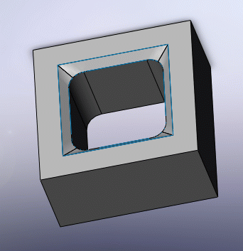

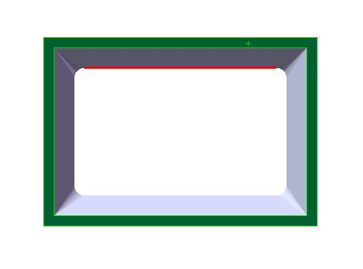

发表于 2008-9-12 13:33:32 | 显示全部楼层 来自: 中国福建厦门
异形倒角.gif 是这样的吗
发表于 2008-9-12 13:55:50 | 显示全部楼层 来自: 中国河北唐山
回复 8# 的帖子
根据你图,应无有倒角,只做圆角处理。

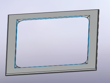

发表于 2008-9-12 14:04:19 | 显示全部楼层 来自: 中国广东中山
楼主是想要这个效果吧?

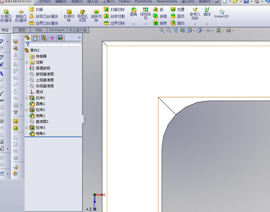

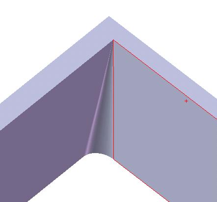

发表于 2008-9-12 14:35:34 | 显示全部楼层 来自: 中国福建厦门
发表于 2008-9-12 14:40:38 | 显示全部楼层 来自: 中国福建厦门
倒角文件
这是我自己做的倒角文件
倒角.rar
109.56 KB, 下载次数: 19
艾飞 + 2 技术讨论

发表于 2008-9-16 10:01:11 | 显示全部楼层 来自: 中国四川成都
拔模试试吧

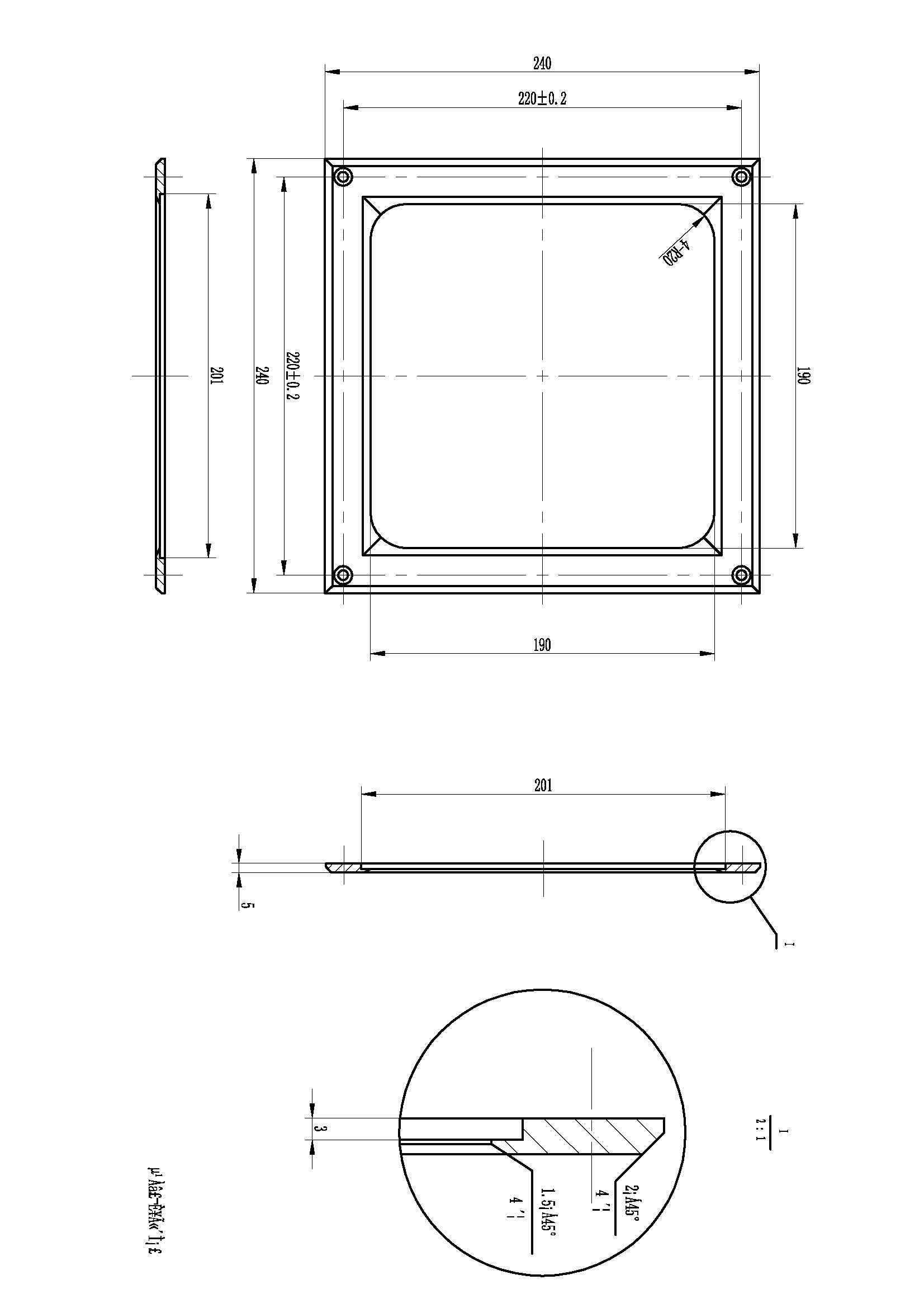

发表于 2008-9-16 11:52:01 | 显示全部楼层 来自: 中国广东珠海
自己打孔啊,其它和图纸一样,这是国外图纸。
