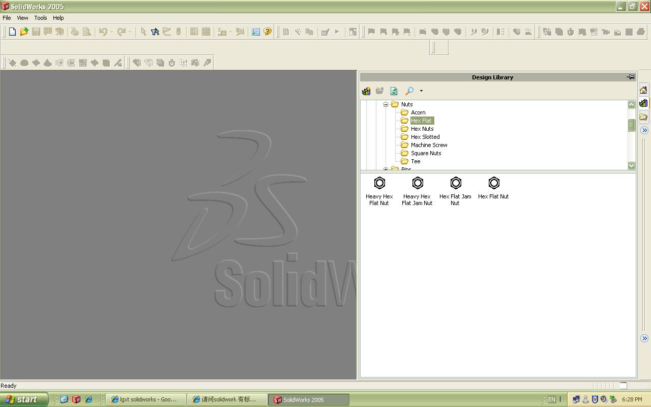

如果有现成的标准件库,出装配图会很方便的呀.
发表于 2008-9-13 06:30:06 | 显示全部楼层 来自: 美国
有啊,你要先装 toolbox,一些bolt, screw, nut, bearing之类的
发表于 2008-10-10 22:49:52 | 显示全部楼层 来自: 中国广东广州
有的还有GB的.
发表于 2008-10-13 20:43:27 | 显示全部楼层 来自: 中国上海
有的 是F打头的一个标准件库

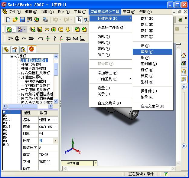

发表于 2008-10-15 07:55:21 | 显示全部楼层 来自: 中国四川攀枝花
1、FNT(发恩特)5 N& ~# H7 m* C
2、新迪http://www.3dsource.cn/% D1 G/ K! V  i* x% ~" ~
& z, m9 m4 y# t# [8 |  o9 c, S
[ 本帖最后由 cadggmm 于 2008-10-15 08:00 编辑 ]
发表于 2008-10-15 09:47:03 | 显示全部楼层 来自: 中国辽宁沈阳
有,FNT ,可以找到
发表于 2008-10-28 11:07:36 | 显示全部楼层 来自: 中国山东济南
法恩特标准件库2008版
即将隆重推出基于SolidWorks的标准件库:迈迪三维设计工具集2008版,这套工具是在我公司现有软件(法恩特标准件库)的基础上升级开发的,本软件对前版本做了大量改进,提高了性能,优化了界面,使易用性大大增强,同时还添加了 机床夹具标准件库,渐开线圆柱齿轮系统等新功能。是目前国内市场上功能最全面的SolidWorks标准件库,适合在SolidWorks2007以及以上版本中使用。8 \- f$ S7 n1 P# c: D' {! ^# X
) c2 M; T, ]2 s8 O. p" ^3 `5 o' g本软件的特点:3 z, a: |" T( c& ]3 U# X0 r
: a3 _$ h* Z8 Y- e4 R
   1.内容全面:迈迪三维设计工具集的标准件库包括普通标准件库和机床夹具标准件库,共千余种零件,在以后的版本中,我们还将根据用户的需要,增加各种类型的标准件库.本软件是目前市场上最全面的SolidWorks标准件库.7 l& W* `- y7 K. h
   2.增加了渐开线齿轮自动生成工具:除了标准件库外,还集成了齿轮生成工具,链轮,带轮,法兰生成工具等生成复杂零件的工具,使软件的功能大大增强.
1 ~, Z4 [/ y9 o4 K   2.操作方便,占用资源更少:迈迪三维设计工具集除了包含发恩特标准件库所有界面和功能外,还添加属性管理器页面,用户可以根据自己的需要,选择需要的操作界面,这样更节约系统资源,提高程序的运行速度.# g+ u) o9 H! l2 {9 i3 U. S# w
   3.二维工具:本软件提供了自动添加零件属性,自动生成明细表,自动排列零件序号等二维工具,使二维操作更加方便.
6 u% s$ h1 y# A" w/ c: D' b# [详细内容请关注www.jnmedia.cn3 [+ z8 f' [" ?* v
