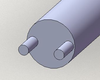

发表于 2008-9-12 10:34:25 | 显示全部楼层 来自: LAN
做一个类似如图的治具,卡入孔内钻头两排屑槽处,手电钻夹持,反向旋转退出;考虑一下
参与人数 2三维币 +4 收起 理由
zyj10282005 + 2 应助
渔樵 + 2 应助
