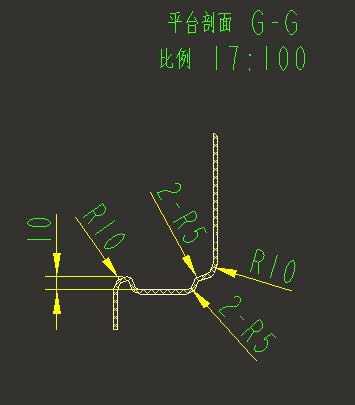

原图为:全视图:' n( H& G3 X' j
( d2 R6 P9 m  y
002.jpg 3 }" M7 a% {4 k, x) @4 _, M' D

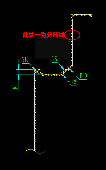

. {0 C. S$ N; @* n8 l想完成的效果见下图
# ~& h8 m* T4 Y6 E3 F7 F 003.jpg $ ~' P5 F, ?2 j* a  M
4 U; V% H. k1 X' [6 [! x* {! n% _

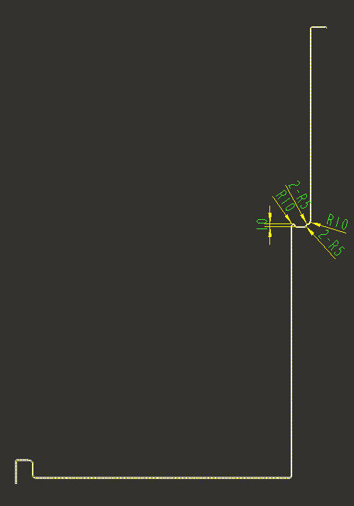

1 g$ C& T$ t) Y; b可我只能图出此图来
$ Y& y2 `5 V0 J/ s& H2 l. | 001.jpg & R* K  Y1 B3 h9 a# C9 [! j
) B% C8 f" @0 L2 g: N5 A6 M( u6 n0 B+ W* F* m
高手帮助呀.怎么做呀.CAD里好方便,但PROE怎么做呢.

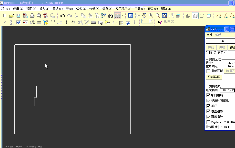

直接用较大的比例创建断视图能达到你的要求吗?
发表于 2008-9-12 13:24:02 | 显示全部楼层 来自: 中国北京
你用得什么版本得,如果是野火,应该可以两个同时存在
发表于 2008-9-12 23:05:29 | 显示全部楼层 来自: 中国浙江温州
昨天刚下载了做gif图片软件
$ D: f' h  m; ~今天就做一个看看
9 k3 e' K# i. F9 X( d% J* ?如果不想看到旁边的部位,
5 ^4 S/ w! @8 ~; Q5 g$ |可增加破断视来删除多余的图形: o. p. a) d# }2 T, g3 |% E
点击图片可放大观看
- D$ [& w: l8 v 110.gif 1 k) o3 G, [8 V. e' d5 [( I8 K  u
9 b3 D3 ?0 j6 E9 J! `
[ 本帖最后由 fbi163 于 2008-9-12 23:22 编辑 ]
