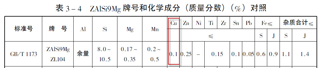

帮忙看一下该铝合金的牌号: X/ s2 L! l2 |/ D+ D" B3 f; B6 t
其化学成分如下:
6 Y* ]% b2 i: N% E) T/ x8 V( `+ m1 kSi% 9.59%# P6 N5 w2 z3 f2 L" N
Mn% 0.362%
# t2 t- T  X4 v0 rFe% 0.712%! Q( E# o' [+ l( a$ K
Cu% 0.759%) p9 E0 O) E* g3 t: e1 c
Mg% 0.228%
发表于 2008-9-12 21:23:35 | 显示全部楼层 来自: 中国辽宁沈阳

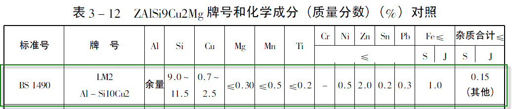

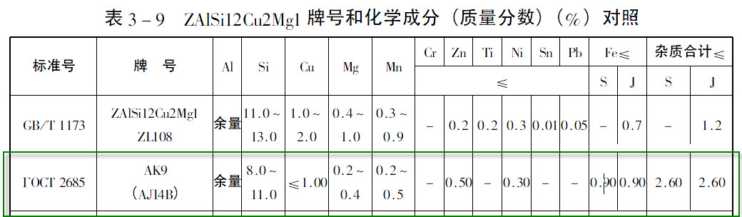

Si含量这么高,肯定是铸铝了。0 m! {( H3 s- l( u0 Z$ E1 X! ]5 R
找了3个牌号供对照& g1 X9 V1 I( t. p# `/ y, ]6 a& J, ^
# j, q* x! Q: I, L1 Q
[ 本帖最后由 hanjixian 于 2008-9-12 21:34 编辑 ]
