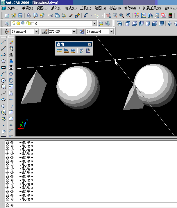

楼主想要精度高,先将小数点后面设置多保留几位   S6 P# b5 |  i: _
$ L; y6 T$ R0 z  N( a: } 面积查询.gif
