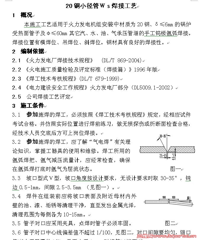

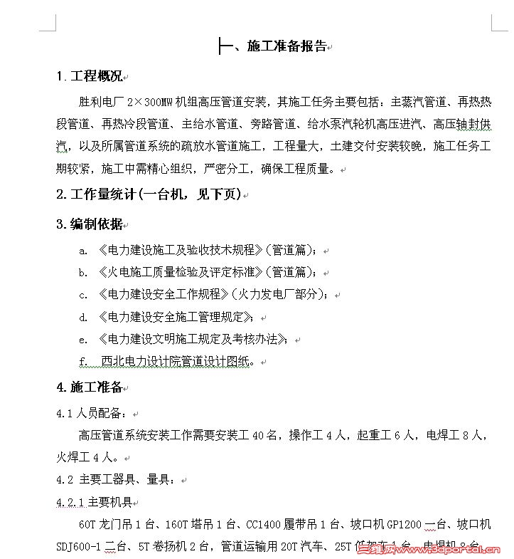

发表于 2012-4-3 00:36:06 | 显示全部楼层 来自: 中国内蒙古包头
8 q( i+ _# K9 U8 E0 S/ t
$ j  _- c, B5 A0 B" q! G, s2# qilupzh
高压管道安装作业指导书.rar
35.31 KB, 下载次数: 8
20钢小径管Ws焊接工艺.rar
40.09 KB, 下载次数: 5
