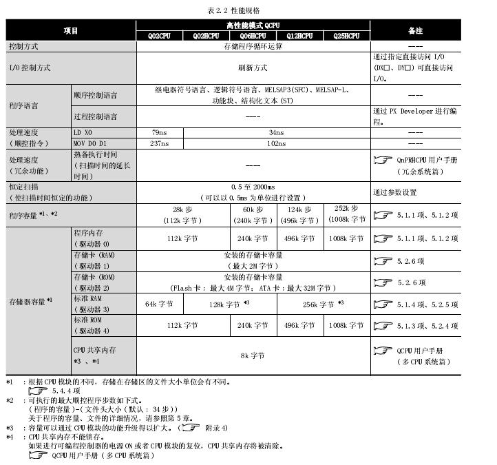

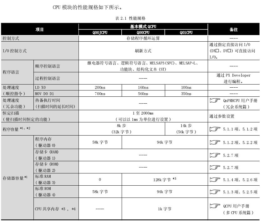

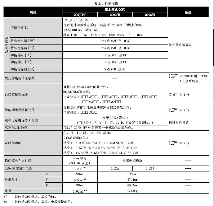

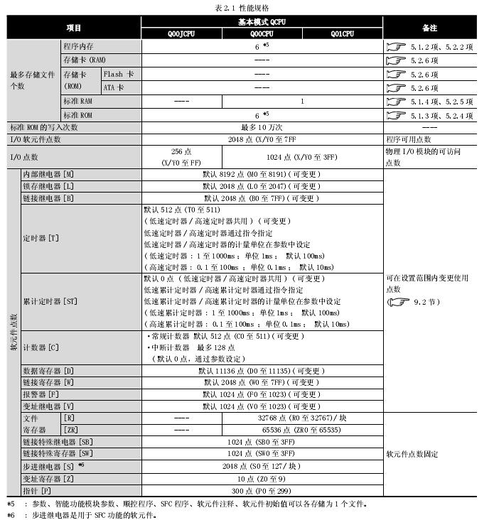

网上见到多数都是三菱FX系列的PLC资料,但我们这里用的却是Q系列的PLC,由于是刚接触,还请懂的人来说说,这两种PLC的区别在哪?像使用、连线、编程、维护等方面,都有什么相同与不同的地方。

一个是小型PLC,一个是大中型PLC, 编程软件是一样的,但是内部地址和操作是不同的,具体还是看手册吧. Q系列是三菱PLC里面最高层的应用了,一般用在比较复杂和对性能要求高的场合下.
发表于 2008-9-13 00:43:57 | 显示全部楼层 来自: 中国广东东莞
通讯接口不同,编程软件都可以用GX DEVELOPER;看看说明书吧!
! E+ R3 O5 W$ B' \  j3 w* fQ系列PLC说明书下载地址(官方):http://www.meas.cn/products/manual.asp?cateid=10&navid=3,40$ Y. E2 @0 `5 b& ]
