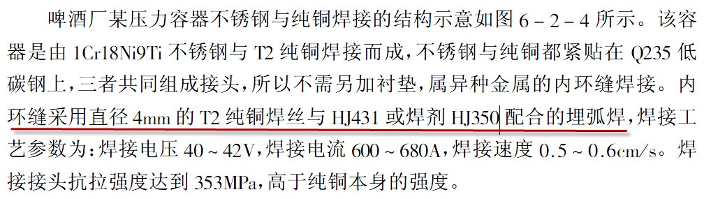

不锈钢与紫铜的焊接采用什么助焊剂?谢谢!

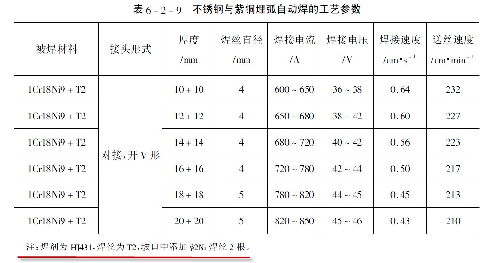

对此不明白,帮你翻了翻手册,抓个图
  w& }4 Q8 A9 W' Z电脑上传图片有问题,说格式错误,缩个包
1.rar
295.75 KB, 下载次数: 14

发表于 2008-9-14 22:26:18 | 显示全部楼层 来自: 中国上海
2楼的图
