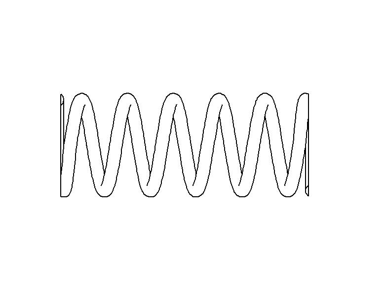

在这里向各位朋友求助,弹簧在SW2007工程图中如何按国标标注? :L & {( {+ c& h( E7 C9 ?5 D
最好可以给个截图!!谢谢!! :handshake ! o  L, M" I3 M6 `% O( g

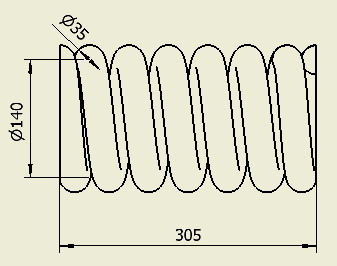

弹簧一般标注高度,簧丝直径,内径或外径。
发表于 2008-9-13 17:18:30 | 显示全部楼层 来自: 中国河南新乡
如下图所示:另外还要标注上材料、热处理、节距、圈数等!

我见过除咯标长度,节距,直径,还标咯弹簧力图的

  如果是标准的,只需要在明细表里面写一下就可以了吧

两端是否磨平,压缩高度对应的压力等,也需要标准一下的
