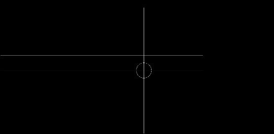

[已解决] 用“相切、相切、半径”画圆遇到的问题
发表于 2008-9-13 09:40:25 | 显示全部楼层 |阅读模式 来自: 中国天津
我是一个cad的 初学者,在使用cad的时候 遇到点问题。希望大家能给点帮助,谢谢了。
! w0 Y! ?' P3 v' `0 b( H在使用时候,在画一个图遇到一个问题。当用画圆里面的"相切,相切,半径"功能时出现的是外切,怎末才能使它们变成内切呀!谢谢了。不知道我表达的是否明白。希望大家能给我点帮助。谢谢。

这个和你选择相切点的时候点击的位置有关···

  很简单的, 你要懂得看位置,你要点外切的大概位置,不要点到里面就OK 了

很正常  因为在满足相切、相切、半径的条件下 不能完全确定园的位置 因为有外切内切的问题 这就需要用户通过点选切点的大致位置来确定 从视觉上就可以找到切点的大概位置 从而确定相切的类型

确实和你选择切点点击的位置有关,如果想形成内切,点击切点位置时往可能相切的位置方向适当偏一点距离就好了,外切则用同样的方法。

作图遇到问题,请求帮助。
要做的图,横线距离20,竖线距离10,小圆的半径10,大圆半径要求80与上面的线和小圆相切,应该在左边,要它内切。可是用完“相切·相切·半径”后 结果是做后的图。大家帮帮忙,是怎么回事呀!切点的位置我换了好几次,还是这样。怎么回事?

试试先切直线再切小圆

反了 ,向左画。圆的切点在右上半圆上。

我们在cad2004上,没有问题,直接画出来了。在我同学的cad2008上也能画出来。我和另一个同学都花不出来
