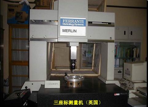

发表于 2008-9-13 11:48:25 | 显示全部楼层 来自: 中国山西太原
斜齿轮的圆跳动可用三座标测量机进行测量。三座标测量机进口、国产国内都有售,可选择。1 H; Y1 f+ B- V7 {5 z+ j1 V

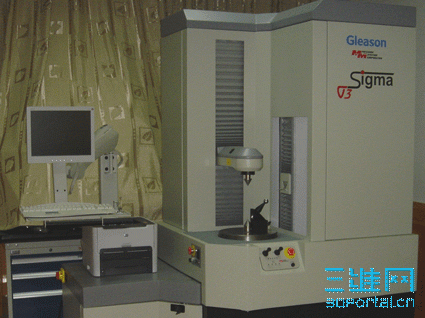

也许本人没有理解楼主的意思,但觉得楼主的问题有点奇怪:
6 u8 A7 a8 p" z# i, y
/ R- h3 Y" I9 t2 F, f; n1 p! X, P+ @1)齿轮啮合传动的评价方法应该是检测齿轮的单项误差,包括齿圈径向跳动,齿距误差等;啮合误差,一齿切向偏差、切向综合偏差等;很少说检查齿轮的圆跳动、而且是啮合后,不知道是要发现什么问题,可否说详细一点?/ U9 r% z  d8 H2 M& h+ f
) f8 w- J& U# ^

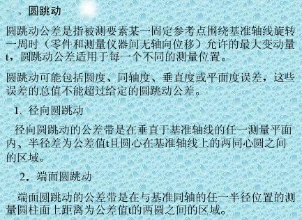

2)即使是测量圆跳动,应该说明基准(是以内孔为基准、还是以分度圆为基准?)、检测要素(齿顶圆的圆跳动、还是其它圆柱面(锥面)的圆跳动?);最好有个示意图;* \; ~6 o3 ?% r% c! A2 t
4 a' l8 I0 T5 @& ]7 z0 |3)如果检测要素是第2)项,如何反映齿轮的啮合质量呢?
. ^0 S0 t9 i* J1 s  E$ N( ~
2 ]. s% i0 |# S* j" A解答:
  K, g4 T5 s. Z& g) w3 C& A( b5 @# o" N
1)如果是检测齿轮单项误差,可以使用偏摆仪、齿轮跳动检查仪;如果是综合偏差,则使用齿轮综合检查仪:http://www.hudong.com/wiki/%E9%BD%BF%E8%BD%AE%E7%BB%BC%E5%90%88%E6%A3%80%E6%9F%A5%E4%BB%AA
% a6 L7 [4 \3 Y: g6 b4 {

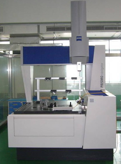

% ]: v( M: A" E- A( H3 {2)如果是需要输出测试数据,则可以使用三坐标,如Zeiss,有齿轮检查模块,或者Gleason公司的MM齿轮测量中心,如Sigma3等系列,这两个是德国、美国货;当然如果可以支持国产的话,可以使用哈量、精达的齿轮测量中心,同样可以满足你的要求;
0 q8 l& ?  m! L; S6 [
  Q, |6 I! O# m: J& O6 \不好意思,多说了点,见谅,楼上诸位的问答都很好,支持一下。
