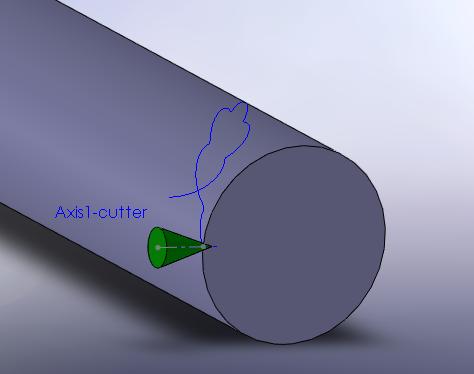

[求助] 求助:这个实体扫描怎么做
发表于 2008-9-13 10:41:21 | 显示全部楼层 |阅读模式 来自: 加拿大
SolidWeep.JPG . y1 ?4 O! S1 M0 K
圆柱体直径为1英寸(25.4mm)" p( `* \% q+ D& v+ H3 j* ^
曲线的坐标数据在wave line.rar 里 (wave line.txt)
- ?' D2 f& z/ ]( ~3 ]8 M2 I6 H刀具的形状暂时用一个锥体,实际刀具形状稍微复杂一点。
# d0 Y0 `+ |( c+ A结果应该是一个槽随着曲线而变化深度。
" i% r- U; I1 B( ]我做了好久还是没做好,请大家帮帮忙。
Wave Line.rar
8.98 KB, 下载次数: 14

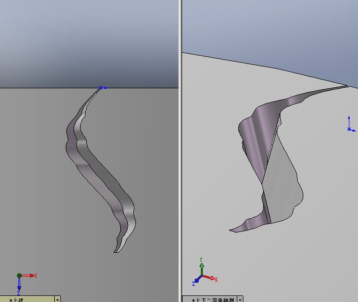

发表于 2008-9-13 15:42:52 | 显示全部楼层 来自: 中国吉林长春
这样子么?

 楼主| 发表于 2008-9-13 19:05:52 | 显示全部楼层 来自: 加拿大
回复 2# xl20202020 的帖子
谢谢,但你的结果好像不对。刀具应该是和圆柱表面垂直。由于轨迹是规律变化的,形成的槽也应该是规律的。我自己做出的结果和你的好像差不多,但在选项里不能选择垂直于圆柱表面,实在不知怎样解决。
