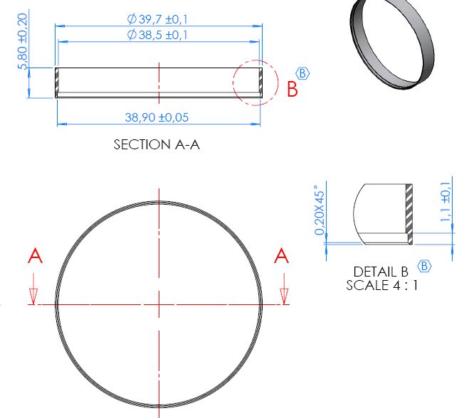

现需要采购一批零件PA-6的,不知道哪里能做,尺寸见图:哪位有的话,给我发短消息,

这种图纸出去要被人骂的。按照标准,这种公差至少要放到正负0。2,更何况零件的壁厚太小。

用金加工方法慢慢车吧

可以注塑的,不过精度要求比较高哦

找精密注塑厂做.

照这图纸不可能做得出来
; p5 U. `7 e( W7 s) n1.尺寸公差太小* z* t! D# s; b" Z6 \, V; H" @
2.壁太薄
