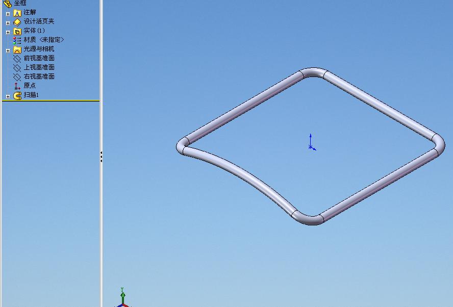

请教:像这样的图如何抽壳?9 d, L4 C5 d. v9 A. h5 m; U2 i
做不出来,请高手指点,多谢!

回复 1# panda168 的帖子
扫描曲面可以了。。。。
发表于 2008-9-13 15:56:04 | 显示全部楼层 来自: 中国吉林长春
楼主是不是想把圆钢抽成圆管的意思?我猜的。
/ B7 P7 k0 H6 V7 Z/ |4 {那样的话我看直接扫描的时候选上薄壁特性的选项就行吧。
发表于 2008-9-13 16:23:24 | 显示全部楼层 来自: 中国四川成都
都已经封闭了,用得着抽壳么?
% D. |' e3 M! l4 Q& Q  B8 `: q6 S  N4 b4 v; S
抽壳必须有开放面
 楼主| 发表于 2008-9-13 16:49:35 | 显示全部楼层 来自: 中国福建厦门
请问:扫描的时候如何选上“薄壁特性”的选项呀?! G' E) ?; s8 g
我怎么找不到呀?能否指点一下,多谢!
发表于 2008-9-13 17:14:28 | 显示全部楼层 来自: 中国陕西西安
有三种方式:) D5 T# L2 p# Z6 x9 J( s6 ~
1:实体扫描完后,不用选面,直接抽壳;$ ^3 A' U9 R! n# e# w- N
2:实体扫描时,按薄壁选项直接给定厚度;& Y1 _) f2 U2 _* g: ~
3:用曲面扫描后,加厚。
发表于 2008-9-13 17:45:33 | 显示全部楼层 来自: 中国河南新乡
回复 4# shenlong_123 的帖子
可以抽壳的,你点过抽壳之后,不要选择面,输入壁厚之后直接确定即可!
9 j+ ?3 I8 C& P. z# B/ w然后剖切显示,即会看出效果!
发表于 2008-9-13 19:51:52 | 显示全部楼层 来自: 中国上海
答一楼、四楼,全封闭同样可以抽壳,只要在抽壳时,不选任河面直接确定就可以了。可以用切开或改变实体透明度的方法验证。3 x2 ]/ ?* K" g8 \3 s3 E
答五楼,在设置扫描时,最下面就有薄壁选项。
 楼主| 发表于 2008-9-15 08:03:36 | 显示全部楼层 来自: 中国福建厦门
第一种方法:“实体扫描完后,不用选面,直接抽壳;很简单。又学了一招,多谢各位高手指点! :handshake
