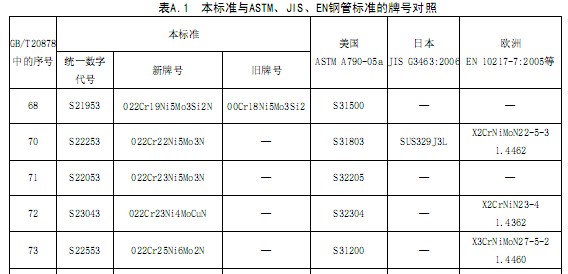

请教EN 10088-3  1.4460为何材料?力学性能如何?与哪一种国内材料对应?2 x; f; D. _) C& k8 w

根据《GB/T 20878-2007 不锈钢耐热钢牌号及化学成分》附录B,1.4460属于奥氏体-铁素体双相不锈钢,相当于中国的022Cr25Ni6Mo2N。

1.4460,属于奥氏体-铁素体双相不锈钢,相当于中国的022Cr25Ni6Mo2N。: |6 g; ~7 @" X! S  M7 A

非常感谢提供的资料,不知有没有该种钢的机械性能指标?
发表于 2008-9-14 17:12:00 | 显示全部楼层 来自: 中国北京
论坛里有这个标准,可以去下载,里面有机械性能. M* k4 E) N* u' I% p2 ]
