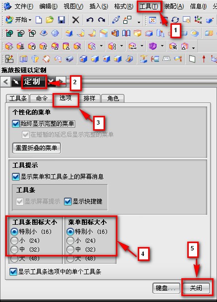

在工具里自定义里有选择,很久没用UG了,以前改过.

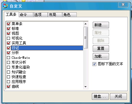

见图1-2-3-4-5

像3楼的还不行!还要改一个地方才行!
像3楼的还不行!还要改一个地方才行,在图片上的工具条前打勾要打开的工具条!然后把(图标下面的文本)前的勾去掉!就可以了!
