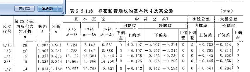

发表于 2008-9-13 21:25:14 | 显示全部楼层 来自: 中国浙江温州
翻一下螺纹手册或机械手册。# y3 ~5 @* Z4 D, R* G8 _2 Z
0.jpg 8 J* P6 d- z' ^. V% R0 E- q
150,228是某物的长和高吧?楼主是从哪里看到的。把出处抓图传上来啊?

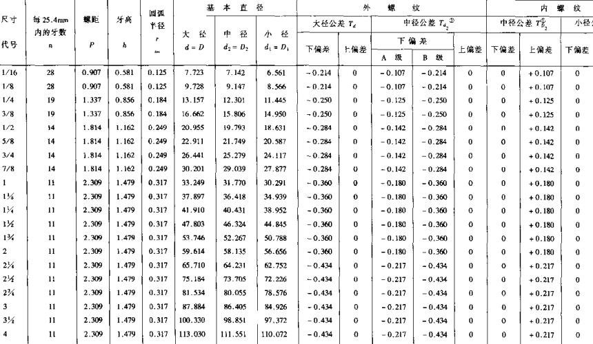

发表于 2008-9-13 21:43:09 | 显示全部楼层 来自: 中国湖北宜昌
给你一个表,自己查吧。
