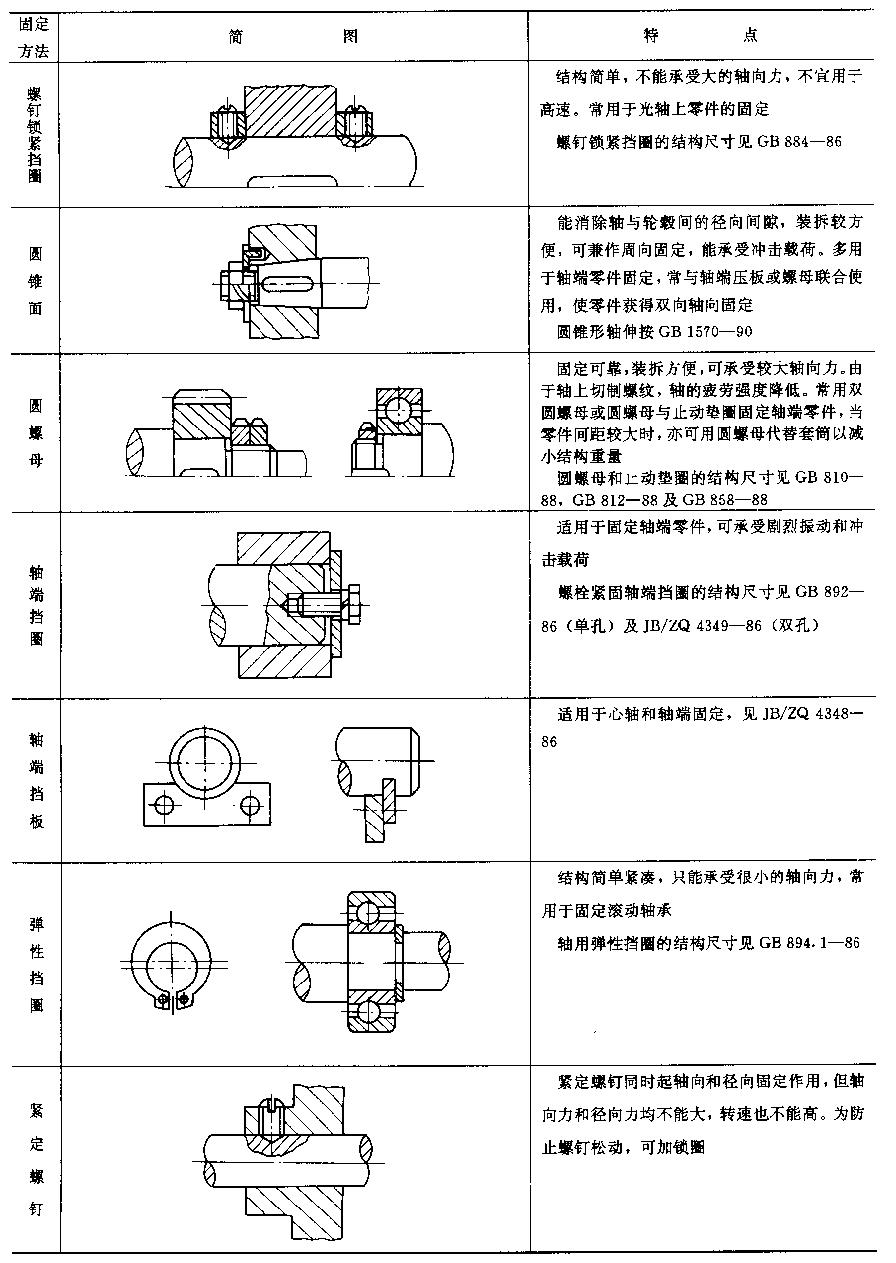

发表于 2008-9-25 17:07:01 | 显示全部楼层 来自: 中国云南昆明
想说的被上边的人说完了,只有给你个图片参考参考了!
hero2006 + 2 积极参与

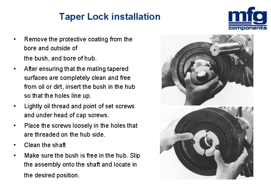

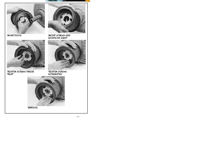

发表于 2009-9-26 16:13:46 | 显示全部楼层 来自: 中国山西朔州
看一下外国人的带轮轴向定位,# e, q) m( s/ M
通过锥套联接,
) o6 n1 i9 K2 n& x& E9 D0 D6 f) A$ k其一,装配和拆卸都方便,不需紧配。  X9 p( x( I% B6 a3 x
其二,对径向的抱紧力,避免冲击等外力的切键现象,延长使用寿命,& g- K- V* W4 E- b8 G
其三,即可以实现轴向定位。
# T* v! H; k" c, o
/ u7 v; B, @9 C$ o# h* i- W以上是进口设备的一贯用法,国人因为认识的原因上,也是因为之前锥套 的标准化问题。$ E7 l9 n) l, o! @" s! a1 G
详情联系:
( _+ Z0 ~$ h) R- x1 i7 i: d* Z9 H
9 ^% [, t/ J$ C  x+ c  ]$ V) l) plianq.wu@yahoo.com.cn
2 e0 a7 @) z0 m& z6 o2 _) E
. j  z3 F% u/ i! v' K0 m  P) A% b& ehttp://www.3dportal.cn/discuz/viewthread.php?tid=770901&extra=&page=1
/ q! }' w* w' v. C- H' g- f3 N/ r ! g5 F2 r- |+ T. |( v4 |, E# y7 ~+ K
发表于 2009-9-27 16:18:56 | 显示全部楼层 来自: 中国北京
有专门的锁紧套结构,象16楼的那样,不过国内很常见了,我就用了很多次。可以自己设计,也可以市购,石家庄链轮总厂有成品出售。或者直接到五金市场采购也可以(我就是)。

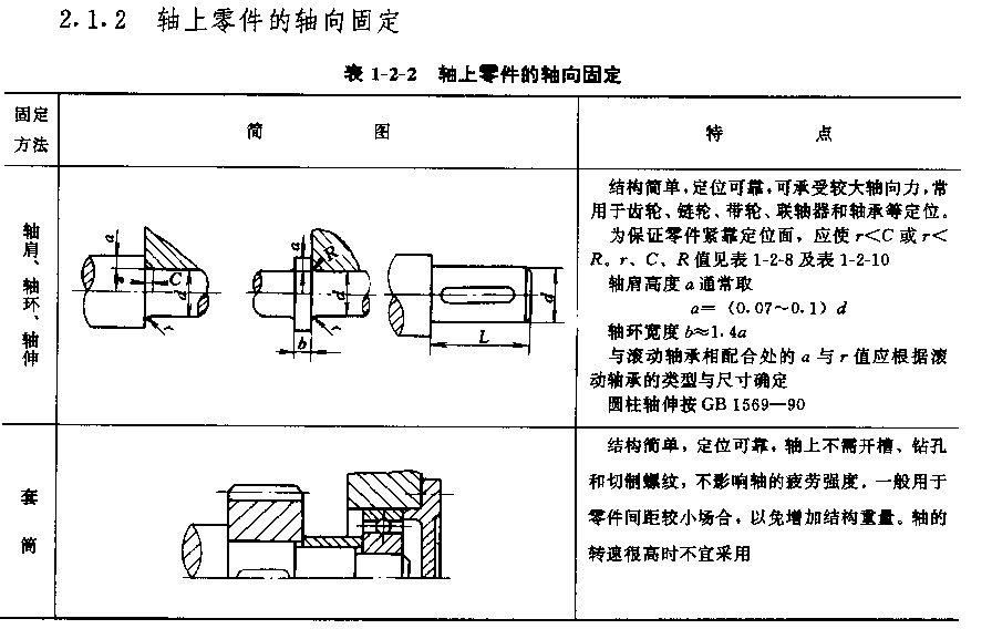

发表于 2009-10-1 17:27:47 | 显示全部楼层 来自: 中国上海
轴向固定资料
hero2006 + 3 应助

发表于 2011-2-27 10:40:54 | 显示全部楼层 来自: 中国江苏苏州
采用16楼的锥套连接,可以让带轮停在轴的任意位置,安全可靠,拆装都很方便,近些年很流行的连接方式,可以一试。
