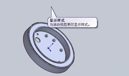

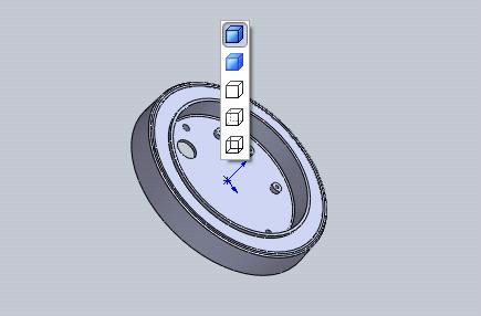

QQ截图未命名.JPG 哪位大侠 QQ截图未命名2.JPG 能告知在下,这主画面上的一排工具图标怎么不显示了,但是鼠标移到上面还能显示文字提示和下拉的图标的。
, x5 V# J4 Q7 N% i: n# S急!!!!!!!! :L

改一下系统分辨率,后在改回来也行。

分辨率调整一下就好了

我认为是你的工具栏的commandManager的前面没打勾和此任务栏没激活,把勾勾上就该好啦!
 楼主| 发表于 2008-9-17 07:06:06 | 显示全部楼层 来自: 中国浙江宁波
谢谢各位的帮助,分辨率的问题。现在  OK 了 :lol: :lol:
