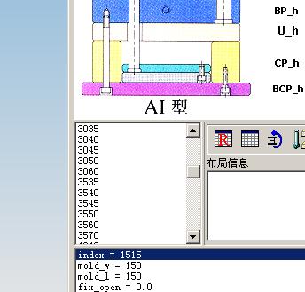

加载的时候少了 3335   3345  这几个型号的模架 ,重新安装模具向导好几次都是这样,请教怎么解决。

好像是可以自己编辑的
! b7 o  l8 [0 q, ?" b. ]" F% H/ \没有的也可以做,你把那些参数对着全部输进去就可以了% D6 g6 i& L7 R
不过我都少用这个的,一般都是用HB_MOULD的外挂,那个用起来方便
发表于 2008-9-16 14:15:32 | 显示全部楼层 来自: 中国浙江宁波
在模架管理里面找编辑数据库,编辑自己想要的规格.
