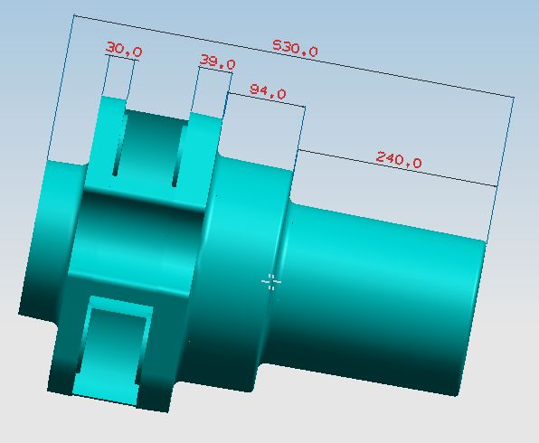

看看此件如何铸造,材料QT600-3,铸件理论重量150KG,整体铸件模数2.6

 楼主| 发表于 2008-9-14 16:15:30 | 显示全部楼层 来自: 中国浙江宁波
回复 3# muran.nan 的帖子
这个我认为行星架部分在下箱在φ268.2处放置冷铁但要和连接筋的角度错开来,以利于补缩最下面的内齿处。阶梯浇注94 240高度放在中箱顶部放置一个大的缩径冒口,浇注时要点冒口。就是顶冒口大小及冒口颈很难决定担心冒口颈会缩孔。

 楼主| 发表于 2008-9-14 20:31:12 | 显示全部楼层 来自: 中国浙江宁波
还要向大家请教,顶部放置大冒口,是采取定向凝固好,还是只需液态不缩就可,怎样避免顶冒口的冒口颈缩松???冒口尺寸多大,冒口颈直径?

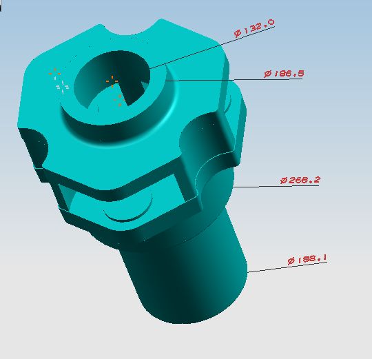

连轴行星架,我们的工艺是在轴端加高170-200MM做明冒口,两箱造型,中间下芯。不过现在都有改回干钢件了,工艺没有变

从直径186.5与30尺寸处分型,大部分在下乡,直径188.1是实心的话在端面放冷铁

发表于 2008-9-16 21:29:11 | 显示全部楼层 来自: 中国云南昆明
将本人的工艺方案要点列出,供探讨参考:
5 f! E2 y# A  z/ u" E+ i8 ~0 K1.两箱造型,分型面及分模面选在大平面处,浇注位置立浇便于提供补缩与出气。将Φ186.5XΦ132一段置于上型,根脚与大平面交接处模样拆活,且根脚的内圆角模样不便做出,可以磨上砂型磨出;大平面之下及Φ268.2XΦ188.1置于下砂型;3 }$ h& T8 |) I5 @: @  R: B
2.浇注系统:采用压边浇口沿三个内圆筋板之一压入进水(作用:进水、补缩),在Φ186.5XΦ132顶部摆放腰形楔形出气片;另可以在大面上考虑摆放点状石墨冷铁进行激冷;, \2 J  X" q9 E3 V8 S6 c7 a& Q
3.砂芯:采用1个砂芯形成型腔及下面孔,最下面一部分即Φ268.2XΦ188.1内孔套与孔尺寸Φ188.1相吻合的耐火管,加强激冷(此部分根脚热节最大);
7 H7 t9 m- R- x8 V4.砂型、砂芯可采用呋喃树脂自硬砂,注意砂芯结构中芯头的定位、牢固及出气作用;# f5 h3 N: `( b3 j6 B. W# a) ]
5.看生产纲领,三处内圆弧处可考虑采用局部金属样镶入拆活,一方面方便此处取模使此部外形漂亮,另一方面延长模样的使用受命;
% O3 L  E! U# @* R& n6 j- _6.因视图内部型腔不是很清楚,故砂芯分割时可能与3点中有出入,这不是大问题。应该有办法解决。
9 E8 w. R$ f2 b* ^$ p8 y. k8 w8 w- M# o; ?9 @5 b% u: I
    上述几点个人认为是铸造工艺的关键,请各位高手发表建议。
