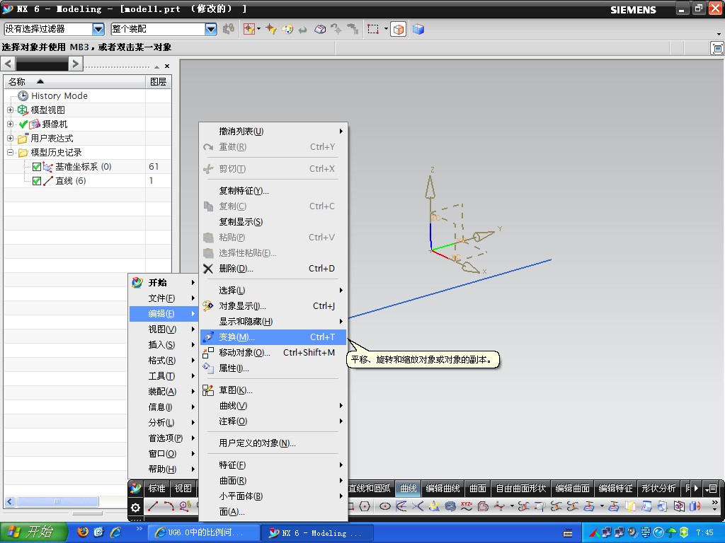

请问UG6.0的比例在哪啊,NX5.0的在变换中,6.0的变换中没有这个选项了
发表于 2008-9-15 07:55:42 | 显示全部楼层 来自: 中国山西朔州

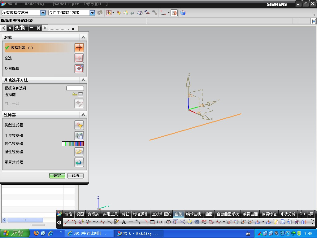

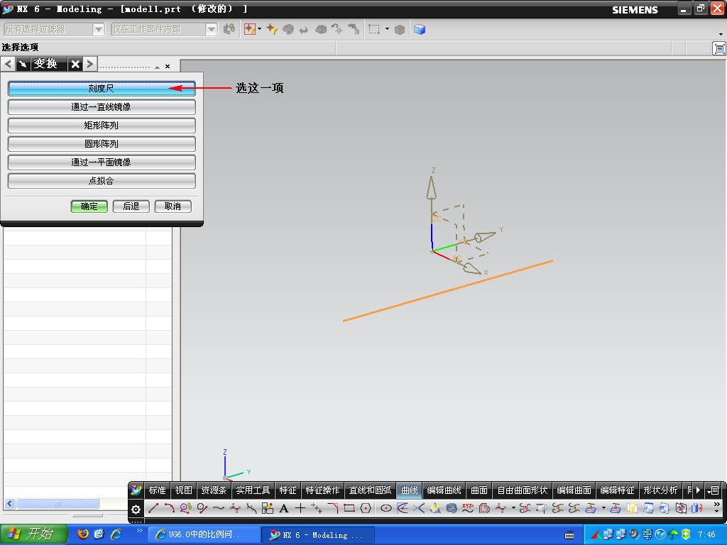

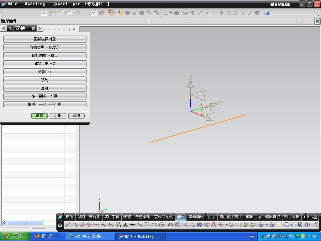

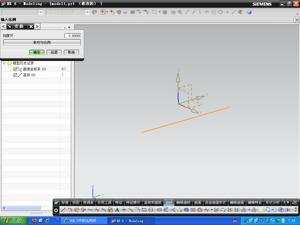

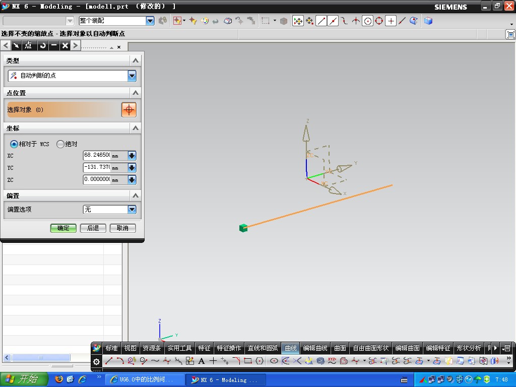

楼主请看下面的图示。
