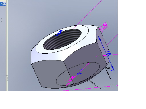

先做了个M20X2.5螺母,而后想用系列零件表生成M36X4.0,问题是做了之后旋转切除还在,看图,高手指教,谢谢!!!1

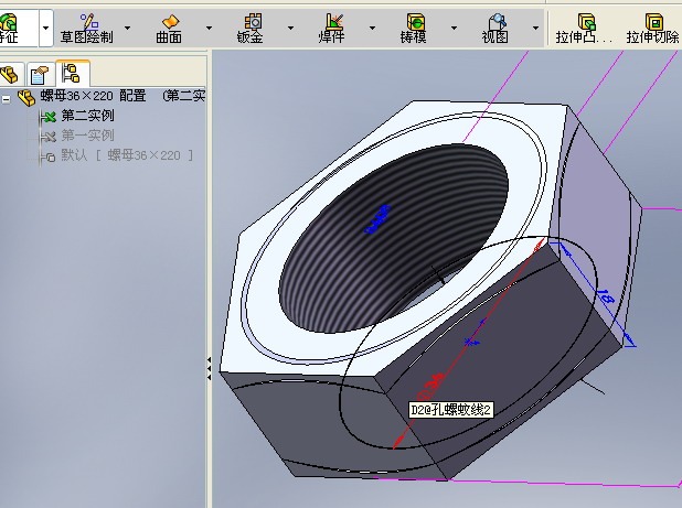

旋转切除特征的草图尺寸是不是也定义了,也需要系列
