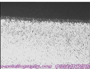

  1.2 GCr15钢表面黑色组织2 v' Z7 w7 L" K% V
  1.2.1 伴随脱碳层的黑色组织
5 w4 n. Q3 d# v; ?4 k) h  淬火加热中,当GCr15钢表面产生程度不同的脱碳时,淬火后(在一定的冷却条件下)其表面会产生一层黑色组织。不同的生产批次,黑色组织的形态和深度有所不同。黑色组织轻微时只形成网络状,深度为几十微米到几百微米,严重时则形成层片状+网络状,深度几百微米。因黑色组织易受硝酸酒精腐蚀变黑,故采用浅腐蚀处理即可将其清楚地显示出来(如图1所示)。/ ^6 f0 H, K& ^3 z3 [
9 O) Z9 B6 z5 e7 B( n& C) g3 S% _9 L 图1 GCr15钢表面脱碳时的网状黑色组织
2 e( m: Z0 ^# S; z4 b  R5 k3 D$ q(500×,4%硝酸酒精溶液腐蚀)

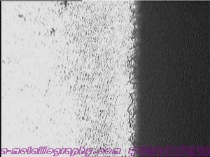

& U% Q: E6 N, g5 p# B9 E( Z& g& F图2 GCr15表面增碳时的黑色组织
5 C( x8 U0 G$ j. n3 ](500×,4%硝酸酒精溶液腐蚀)
  1.2.2 伴随增碳层的黑色组织4 P6 Q% y9 I4 k% S& }
  淬火加热中,当GCr15钢表面产生不同程度的增碳时,淬火后(在一定的冷却条件下)其表面产生一层黑色组织,其形态深度与受腐蚀程度和前述基本相同(如图2所示)。

" ?/ @9 ?) c2 U+ J. h  ^1 A  光学显微镜下观察到的黑色组织具有网络状或层片状+网络状的形态,其上分布着剩余碳化物颗粒。黑色组织易受硝酸酒精腐蚀(相当于淬火马氏体),黑色的网络状是沿奥氏体晶界形成的。从图1,图2可以看出,层片状黑色组织正是由黑色的细网络扩大变粗,几个邻近的网络连接成小黑块,再由小黑块间彼此连接成层片状而形成,所以黑色组织的形成经历了由网络状到小块状再到层片状的发展过程。  w# a* p" o2 c8 C

$ d( u) ?" B* |- }/ W; `- R0 M" v4 b* K  抑制珠光体转变的临界速度取决于钢的成分,首先取决于碳在固溶体中的浓度,淬火时临界速度的大小随固溶体中含碳量的多少而变化,当GCr15钢加热时表面产生脱碳,则在脱碳区域内固溶体的碳浓度相应降低,此时GCr15钢正常淬火的冷却速度对于脱碳区域来说已显得过小,这个冷却速度已不能制止珠光体的转变。这部分碳浓度低的过冷奥氏体处于很不稳定的状态,在淬火时首先分解成珠光体产物(奥氏体高温分解产物),也就是临界冷却速度标线与“C”曲线相交,而不脱碳的区域(奥氏体碳浓度较高)同样的冷却速度已能保证在淬火时发生马氏体相变,而不使过冷奥氏体早期分解成珠光体。
, s5 \- ?  v- _. `: m  由于奥氏体的晶界面处于能量较高的不稳定状态,碳浓度的贫化往往由晶界面发生并向晶内扩展,所以随碳浓度的贫化程度由轻到重,淬火后出现的黑色组织也有网络状(晶界面)扩展为层片状(晶粒)。
2 I, n3 r# u: c* _4 `  1.5 GCr15钢表面增碳时对黑色组织形成的影响! k& N* a4 ~% Z6 L" ?( M
  增碳使GCr15钢表层碳浓度提高。铬能使合金元素形成碳化物[2],铬与碳易形成含铬碳化物,在高温下碳原子不断扩散深入GCr15钢表层,处于不稳定状态的奥氏体晶界面上的铬首先与碳结合成为碳化物,从而使晶界面上的铬浓度降低,随着碳的扩散含铬碳化物也不断增多,贫铬区域逐步由晶界面向晶粒内发展,导致晶粒内的贫铬,即所谓“增碳贫铬”现象。0 w; c% m; f) u4 A/ a
  合金元素铬具有明显的增大过冷奥氏体稳定性的作用(特别是抑制奥氏体第1阶段分解的作用),贫铬区域过冷奥氏体变得不稳定,钢中未溶的剩余碳化物进一步起到加速奥氏体分解的作用。所以当淬火时“增碳贫铬”区域首先分解得到珠光体产物。
