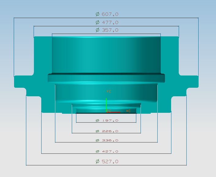

齿轮箱壳体,铸件重200KG,QT600-3,铸件要求较高,还望高手指点。

我想不明白,我认为这个件没有特别之处,常规办法就可以解决
发表于 2008-9-16 20:23:37 | 显示全部楼层 来自: 中国江苏无锡
球铁工艺设计还是考虑顺序凝固比较保险。我是魏老师的弟子,在均衡凝固上还是吃了不少的亏。

发表于 2008-9-17 11:13:43 | 显示全部楼层 来自: 中国山东泰安
这个结构真的比较简单,应该不难:
2 u4 i' g* |1 n+ D! u7 s* Q; GΦ357内侧加外冷铁,427面朝上,两冒口挖补贴就行。

, U% T) o4 B4 b) H1 a7 W) T1 c( k当然,如果全加工,平干也可以。

球铁工艺设计还是考虑顺序凝固比较保险,顺便罐水
