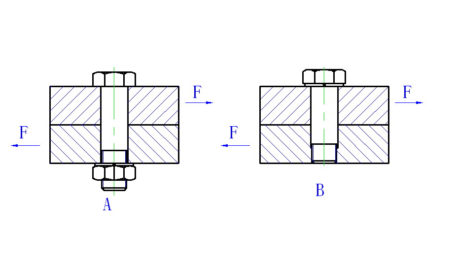

绞制螺栓联接一般通用的都是如附件所示的A方式,不知道能不能用附件所示的B方式联接呢,我考虑主要是螺栓的强度计算是否和A方式一样,加工方式是先钻螺纹的小径孔,在控制深度钻绞制孔,留余量,然后用绞刀绞制孔,最后攻螺纹。不知道这样行不行,高手们都来讨论一下。B方式在哪些方面需要注意,或者这种方式是否可行?呵呵,谢谢先了。

铰制孔一般用如一楼图的A型式,一般用于螺杆受剪切力的场合,如起重机的卷筒与传动盖板的联接螺栓。型式B用的很少,一是因为带一段螺纹的孔铰孔不方便,二是因为螺纹孔与铰制孔存在有同轴度积累误差,使螺栓安装变得困难。

谢谢了啊,我也觉得有些技术上的困难,这是我们厂里的一位老师傅提出来的,因为我以前没有遇到这个问题,所以上来问问大家了。
