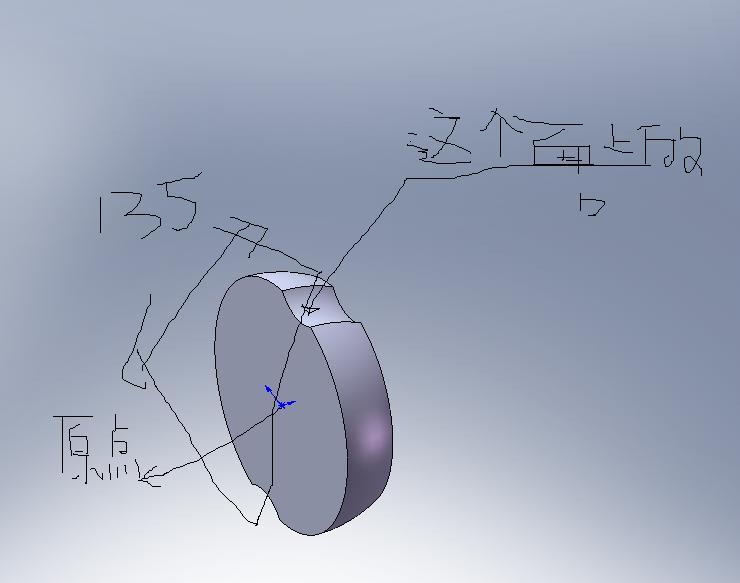

大家好,帮忙做个球面上的 螺纹 。螺纹规格是 M40*3.
3 N' H0 `+ p9 ]& Y一原点为中心 中心距是135." B2 p. a& `1 }& x8 M
# q' {0 o6 j8 |% P
谢谢 。原来用PROE 做过 忘记了 。不知道SW怎么做。
, ]. t8 X8 ^' k' B7 q7 P9 x
" R) T5 F, P7 V! w请大家帮忙。
/ F7 c/ O1 F. ]1 b. x4 P& e0 V, @" P, C

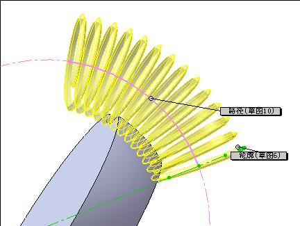

发表于 2008-9-16 08:07:35 | 显示全部楼层 来自: 中国上海
QQ截图未命名.jpg 这样?

发表于 2008-9-16 08:57:25 | 显示全部楼层 来自: 中国江苏常州
你这个用螺纹装饰线是肯定没法做的~只能要扫描切除把螺纹个实际的切出来。不知道是否满足要求?

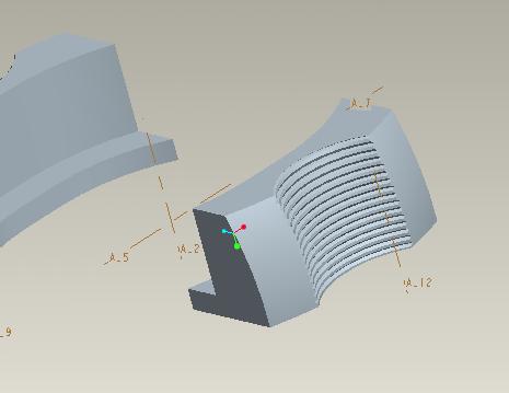

 楼主| 发表于 2008-9-16 10:25:58 | 显示全部楼层 来自: 中国广东广州
是的 就是哪个面 做M40*3的罗纹. 中心是135 我画的 那个是底空 37是的 就是要做出真实的螺纹效果。- z8 Z+ U  v0 [# }) z; p* K% C# e
记得原来是做个圆环的曲面,在曲面上让螺纹线和曲面重合 在扫描的 。可是在SW里不知道怎么做。原来是用PROE 做的 。后来觉的PROE 太麻烦了 (个人观点)就改成SW 了 图片中的效果 (PROE 做的)

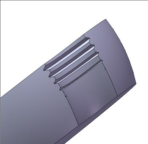

发表于 2008-9-16 12:07:52 | 显示全部楼层 来自: 中国广东韶关
是这样吗
- t+ k0 W, s( u! @) U+ z 未命名.JPG . o; |6 _9 q" Z) D: N, ~/ U9 j
还是这样- [* o6 v7 v5 a% b. T* S7 m: u
" B8 A. F" q$ h" T  v1 y6 m0 ~& v# |2 G
[ 本帖最后由 hbzyzyc 于 2008-9-16 12:25 编辑 ]

 楼主| 发表于 2008-9-16 13:51:51 | 显示全部楼层 来自: 中国广东广州
不是你做的样子。螺纹是环型的 你做的是直的.还是谢谢你。螺旋线不能是环型的吗0 X6 v8 w, ?0 ~9 u& A; w; F# N& s$ F( k

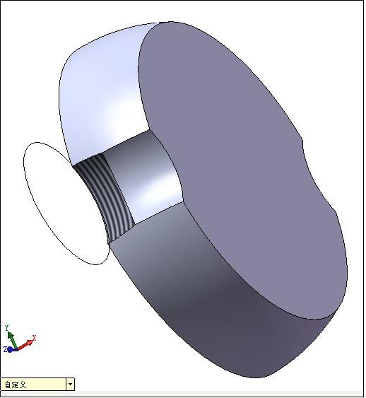

发表于 2008-9-16 15:31:44 | 显示全部楼层 来自: 中国广东韶关
我知道了,可是螺距3mm怎么控制呢?2 `" o) g/ b" ]' Y( L1 @
你看看,表达你要的意思就行了,具体螺距你自己调整吧!
/ X" [! S, y/ C" R0 {  ?& j 未命名.JPG

 楼主| 发表于 2008-9-17 09:47:09 | 显示全部楼层 来自: 中国广东广州
谢谢。你。是呀螺距怎么调整到3呢?! W7 {( _* e1 D$ J8 ^, \6 }

发表于 2008-9-17 13:51:45 | 显示全部楼层 来自: 中国广东韶关
原帖由 bwg998 于 2008-9-17 09:47 发表 http://www.3dportal.cn/discuz/images/common/back.gif6 I" D# z/ S: S3 G5 o5 p3 s
谢谢。你。是呀螺距怎么调整到3呢?
2 x* E$ {1 V1 E/ E5 W' W2 ?. e4 J$ O5 H. S/ H) x$ g% E
顺便问一下 怎么把 求助 改成 已解决呀
8 M6 N; ]5 l! w  Y% Z- o8 C调整路径的弧长和扭转角度就可以调整螺距,关键是螺距3mm是指中间还是两侧,两侧也不一样,具体看你的使用场合了!
