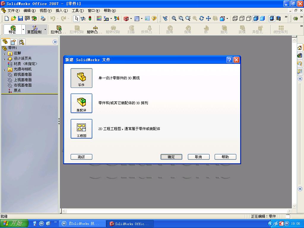

安装后画板区域不能正常显示,还是保持以前的画面(附件有截图),其他区域显示正常,
  ^4 n# f+ z+ m  z' ?" _' D. O3 |$ _把鼠标放到左面后,鼠标箭头就没了,软件就出现错误提示了,点击后自动关闭。' @, b$ p+ ~- E9 q! x2 z( v
1 m; p: g$ w/ {
8 G: F- ~# }9 e, ~1 }
以前用的是2005安装后就有这个毛病,重装系统再装还是不行,但后来不知道为什么就好了。4 C, K' c7 O( ?! R1 B
6 O( S2 J# g$ J8 o1 E: C7 {9 U
这次重新装又碰到这个问题了4 a8 i- [' h1 @& Y! V- \; G
& X6 d0 `2 U3 G4 M
哪位大侠能帮助解决啊,刚接个活,急需要使用这个软件啊 。* u  i6 R0 i2 c' b2 e, W
先谢谢啦

截个有毛病的图,你机器的配置?,特别是显卡。
发表于 2008-9-15 20:22:43 | 显示全部楼层 来自: 中国辽宁沈阳
这个截图很正常啊,看不出有什么毛病。

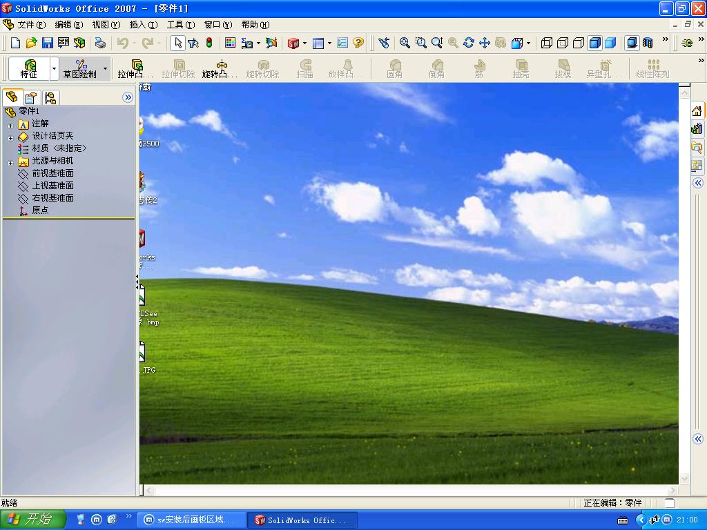

 楼主| 发表于 2008-9-15 20:56:06 | 显示全部楼层 来自: 中国辽宁阜新
这个是我点完开始后的了,之后点拉伸或草绘什么的,图板部分根本就不变
 楼主| 发表于 2008-9-15 20:58:19 | 显示全部楼层 来自: 中国辽宁阜新
原帖由 xuwenhua 于 2008-9-15 19:51 发表 http://www.3dportal.cn/discuz/images/common/back.gif
$ q( S2 e: ?" s+ u截个有毛病的图,你机器的配置?,特别是显卡。
/ ~; }: Z3 Z- m& ^! n( p+ G2 h+ l2 j3 z0 T' ?2 R
这个是我点完开始后的了,之后点拉伸或草绘什么的,图板部分根本就不变2 Q+ s1 f- V% j' L4 ~5 j0 A, \$ T. K
0 X) t1 p9 b/ e- u0 @, S
显卡是RADEON 9550 没什么毛病啊 同一台电脑 以前用过
 楼主| 发表于 2008-9-15 21:04:20 | 显示全部楼层 来自: 中国辽宁阜新
这张截图能说明问题了吧  k: d5 R% T7 D$ K
: }' x8 s5 G# o
我的配置是Celeron(R) CPU2.80GHz 2.83GHz,1GB内存 AMD主板 RADEON 9550显卡256显存的 应该说绝对没问题,以前我就用过,以前也出过错,不知道怎么好的 。
发表于 2008-9-16 02:04:26 | 显示全部楼层 来自: 中国广东珠海
内存和显卡不搭配,显卡对OPGL支持不够,所以有时候可以,但是大部分时间不行
9 z& [& b! Y2 X$ w6 R% x- `$ ]关闭硬件加速会有所改善。

! g8 C; a7 ?; o, q! e: h$ i内存1G,显存256,那还有利用什么系统,XP OR  VISTA,如果系统内存被显卡共享太多那就会出现上述问题,或者系统很慢或者显卡出问题。可以关闭硬件加速和取消共享显存。
/ w) q& q! S) Y/ g/ a8 {2 K: ?. V- j3 t: }
但是VISRA系统共享显存是不能更改的,如果可以请那位高手指教。

硬件加速怎么关闭啊?
5 [8 Z7 A% s" z! Z! x/ b- k
0 q% j2 k# h2 z* l( ~3 R桌面右键--属性--显示设置--高级设置--疑难解答 2 B7 x3 t7 R/ l! X3 I9 _& s
