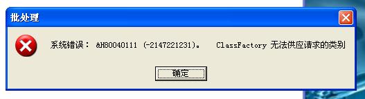

发表于 2008-9-15 22:39:54 | 显示全部楼层 来自: 中国台湾
楼上的可能是你电脑的问题我也是用八版的啊
发表于 2008-9-15 22:49:43 | 显示全部楼层 来自: 中国浙江台州
原帖由 joks 于 2008-9-15 21:45 发表 http://www.3dportal.cn/discuz/images/common/back.gif
, E/ m/ |* f& r  x: o 什么版本啊,,不可以用哦,8.0的打开出错979876
" R+ X5 b" r; W2 D  S- ?我的和你一样的提示,不过我刚开始学powermill,不知道是不是我操作不对,我是直接点exe文件,不知道是不是这样。 :L :L :L
发表于 2008-9-16 00:48:51 | 显示全部楼层 来自: 中国广东深圳
原帖由 hth123 于 2008-9-15 22:39 发表 http://www.3dportal.cn/discuz/images/common/back.gif
  x. ~% E9 N8 u( j/ d+ ?( w楼上的可能是你电脑的问题我也是用八版的啊
7 J( q5 N& }- b. |6 c3 D% L7 `0 D: d% Q3 a( Z* B4 f' `0 O* W1 w
8 {8 f0 `% ^9 {, v- w
电脑有问题?还是系统有问题?你的可以吗?
发表于 2008-9-16 07:32:42 | 显示全部楼层 来自: 中国台湾
我两台都可以

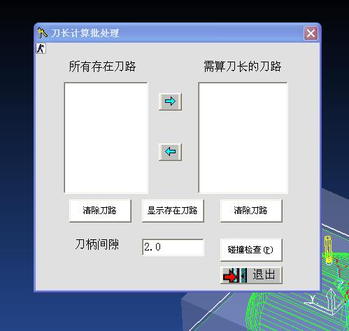

发表于 2008-9-19 12:01:11 | 显示全部楼层 来自: 中国上海
楼主这个外挂能否把刀柄间隙和加持间隙两个选项都放进去。7 Z' S, S+ J2 j
通常情况下,刀柄间隙可以设置的小一点。而加持间隙可以设置大一点。4 a; i6 t) O! {1 C, I! G: f
目前我通常刀柄给0.2) D* ?( ~* U% \( W8 t6 v
加持间隙给1
, L) ]* G1 c3 [8 ~3 R1 b1 e多谢啦 :handshake

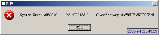

发表于 2009-2-22 14:09:08 | 显示全部楼层 来自: 中国河南鹤壁
出现上面的报警是因为你们肯定装了VB.NET开发的,原来的POWERSOLUTIONOLE.OCX 被新的高版去代,只只需将原来的这个文件从新注册一下就OK,我这两天用VB.NET开发也出现类似问题,希望对你们有点帮助
